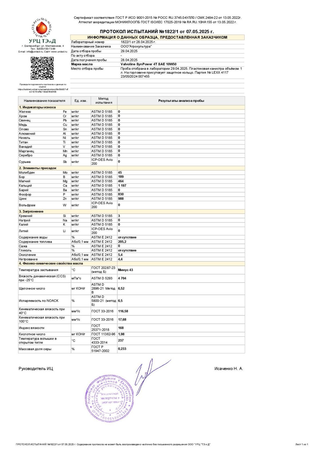

Возникли сомнения в подлинности продукта в упаковке по 1 л. Дата выпуска 23/05/2024
Cразу при начале эксплуатации заметили очень существенный расход масла на угар в двигателях ROTAX 912ULS-2 (подтеков, потерь масла нет, двигатели все обслуживаются строго по регламенту).
Масло заявлено как: API SN, JASO MA, JASO MA2

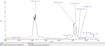

ИК спектр Фурье

сделали анализ, прикрепил. Результат мне кажется очень похож.
посмотрите пожалуйста.
На сегодня это все что успели в лаборатории сделать, остальное после праздников.
Ravensvald Ну да +/- разные партии и погрешности лаборатории.
Valvoline SynPower 4T 10W-50 20.12.24
NOACK и температура вспышки намекают что повышенный расход скорее всего не из-за масла...
Замена и доливки под контролем? А то бывает повышенный расход из-за того, что "не очень честным механикам" такое масло тоже подходит)))

Это оригинал однозначно, даже пакет присадок 4T, узнается по элементам. Ну и не бывает подделок с такими хорошими NOACK и вспышкой, в этой вязкости 10w50. :) Что то с техникой...

Паспорт качества
сравнил паспорт с анализом - все совпадает. Я прям впечатлен точностью УРЦ. Ну а температура застывания -39С и -43С - это понятно, никогда не совпадет, как и вспышка - такой параметр. Но схожесть заметна.
Масло кстати классное, видно что не колхоз, настоящее 4Т. С добавлением высоковязкой базы 8-10, от чего термостабильность серьезно улучшилась. Вязкость в норме.
