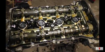

2 часа назад, steamroller сказал:
Вот тоже интересный вопрос, почему сверху норм, а снизу всё залачено?:unknown:
а если вверху уже был какой-то ремонт?
1 час назад, Fortevod сказал:
Ну, в видосе они про это ничего не говорили, что клапанная крышка (по их мнению) уже вскрывалась ранее. А сами, на видео, они же всё разбирали под камеру. Р.S: да это обычная картина, я таких видосов могу много накидать с этих моторов. Вверху всё чисто, а внизу всё чёрное. Вот ещё подобные фото с одного мотора из другого видео, с другого канала, я их здесь ещё летом выкладывал
Вот они... интервалы замены по 10-15тыс в городском режиме

6 часов назад, Роман 73 сказал:
что когда сняли клапанную и переднюю крышки мотора, там было, вроде бы, всё очень даже чисто, но когда разобрали дальше мотор, то снизу (блок цилиндров, поршни) он оказался очень грязным. Это к любителям посмотреть эндоскопом, как у них чисто под клапанной крышкой
Да это на любом так будет. Всегда поршня снизу в налете, главное чтоб  кольца ходили в канавах. Осмотр сверху более чем косвенно показывает это. Потому что если срач уже и сверху, то привет возможен.

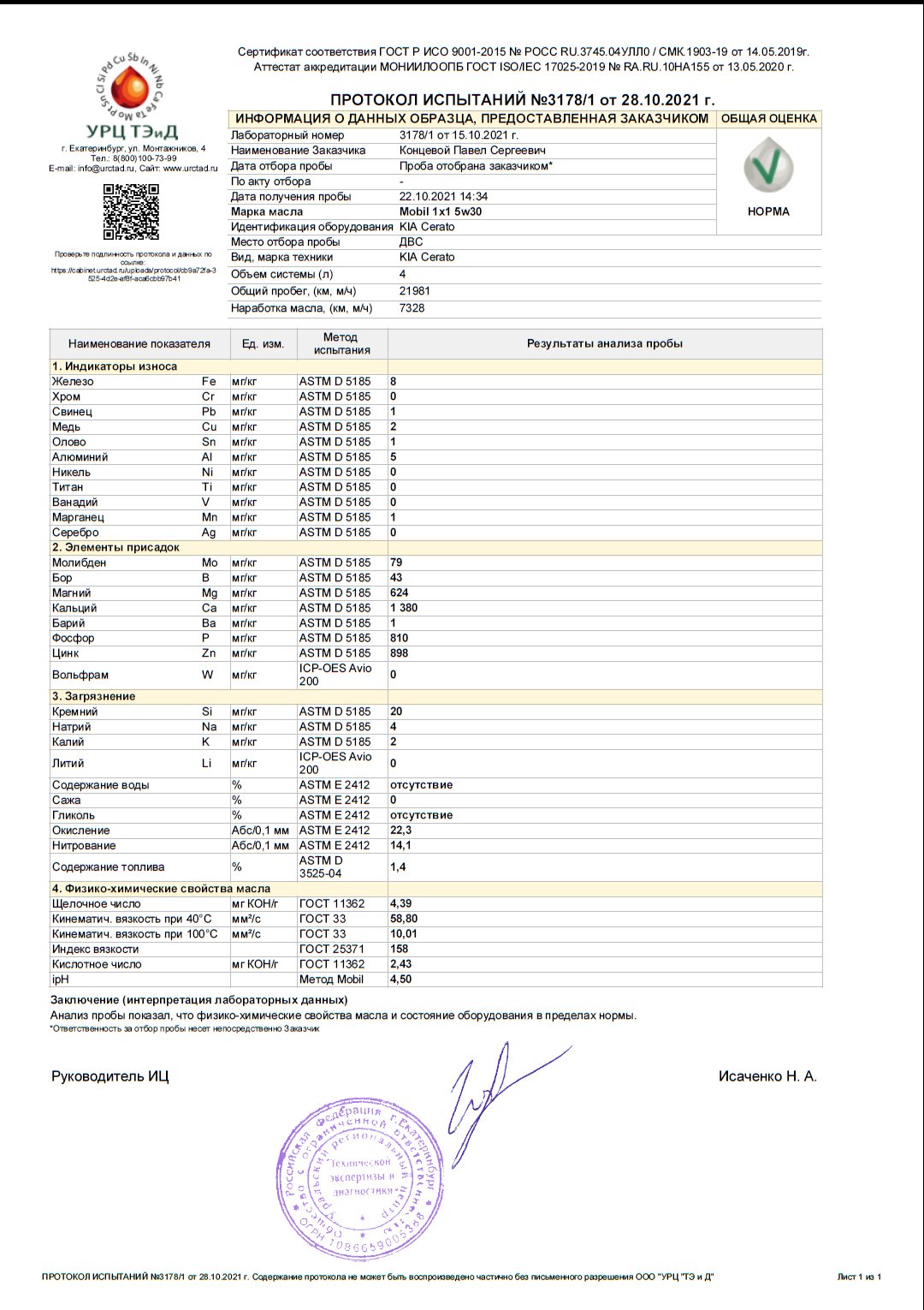

Масло себя в сугубо городском режиме показало исключительно хорошо! Есть ещё запас по кислотному-щелочному в половину почти и можно было бы смело дотянуть до 10 тыс.км или накинуть ещё часов 30- 40 м/ч.:good2:
Есть мнение что это общая осбеность всех алюминиевых современных моторов с относительно  высокой рабочей температурой.
По крайней мере в разрезе моторов группы ваг и хундай/кия, за остальных не скажу.
Как говорят местные мотористы  система чёткая - чем дальше в двс, тем больше отложений, по нарастающей.
