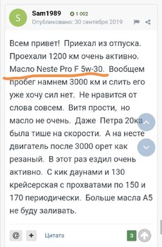

Масла Нести не очень хвалят в плане звука работы в наших моторах
27 минут назад, VV"351 сказал:
Neste в вязкости 0(5)-20.
Pro-V посмотри.
Роман 73 и не только в наших. В Форде Pro-F  тоже не понравилось. И ладно бы только по звуку. Слилось как нефть, никогда такого не было.  Кроме этого, единственное масло, которое угорело. Ни до, ни после этого Pro-F  угара не было.

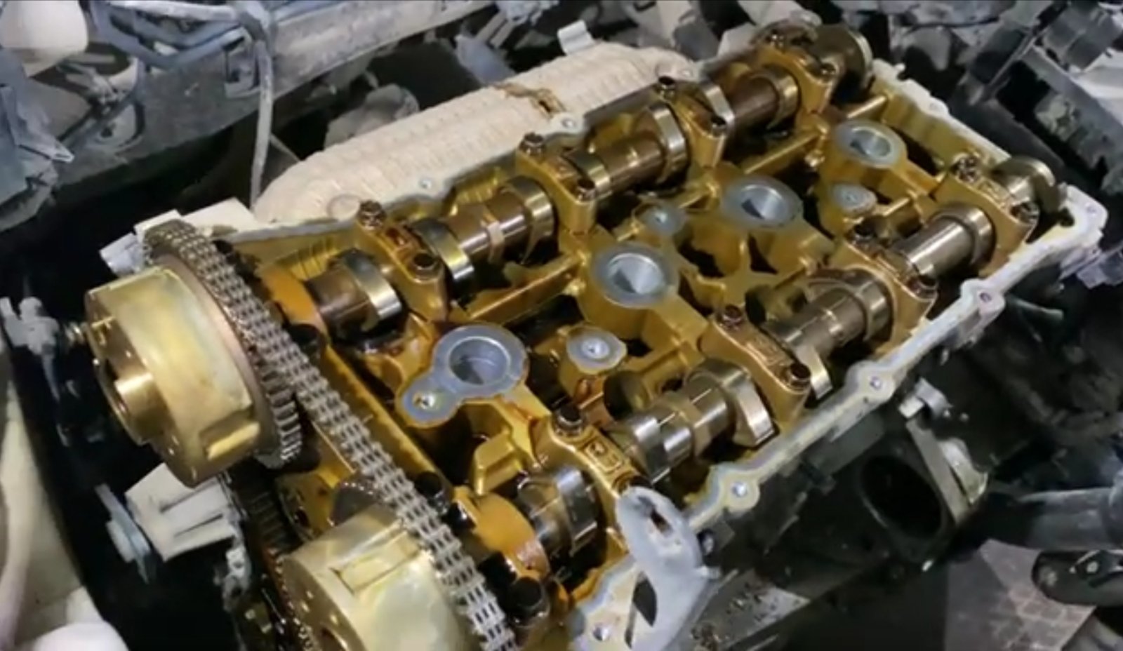

29.10.2021 в 15:18, amn сказал:
постоянно катать "десятку на турбосине" это сильно)
лачит оно знатно
Это точно, вот на фото мотор после езды на его брате-близнеце - Тотале
