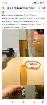

Только что, alex323 сказал:
Эт самое, если колба в диаметре будет не 15 мм, а 30 см, уровень  поднялся бы  на  доли миллиметра. Форму картера нужно учитывать, это не узкая пробирка.
Эт самое, вычисление было не в мм, а в мл, а объём , он и в африке объём. То, что 200 мл доливки в картер это 3-4 деления щупа, было вычислено опытным путём для картера G4NA.
Изменено пользователем steamroller
4 минуты назад, steamroller сказал:
У вас в пробирке уровень в чем поднялся? В миллиметрах? Так вот если вы этот же объем масла из узкой и длинной пробирки выльете в широкое блюдечко с голубой каёмочкой, и нагреете до той же температуры, то уровень в блюдечке НЕ поднимется на 4 мм.
Так же и в картере будет при нагреве.
В пробирках тарировка в милиЛИТРАХ)))

2 минуты назад, steamroller сказал:
Это понятно, что объем измеряется в МЛ. Я про ваше фото.
Также я прекрасно понимаю, что объем изменился на 5.7%. только в пробирке изменение объема на 5.7% влечет подъем уровня на 4 мм, а такое же изменение объема  масла в картере даст гораздо меньший прирост уровня в миллиметрах из-за формы картера. IMG_20211027_132522.thumb.jpg.e1f3aa117cc6115ed4b3abb95f3025e4.jpg
  Скрыть содержимое
Пардон, очепятался, но должно быть понятно, что вся хим. посуда тарируется в милилитрах
