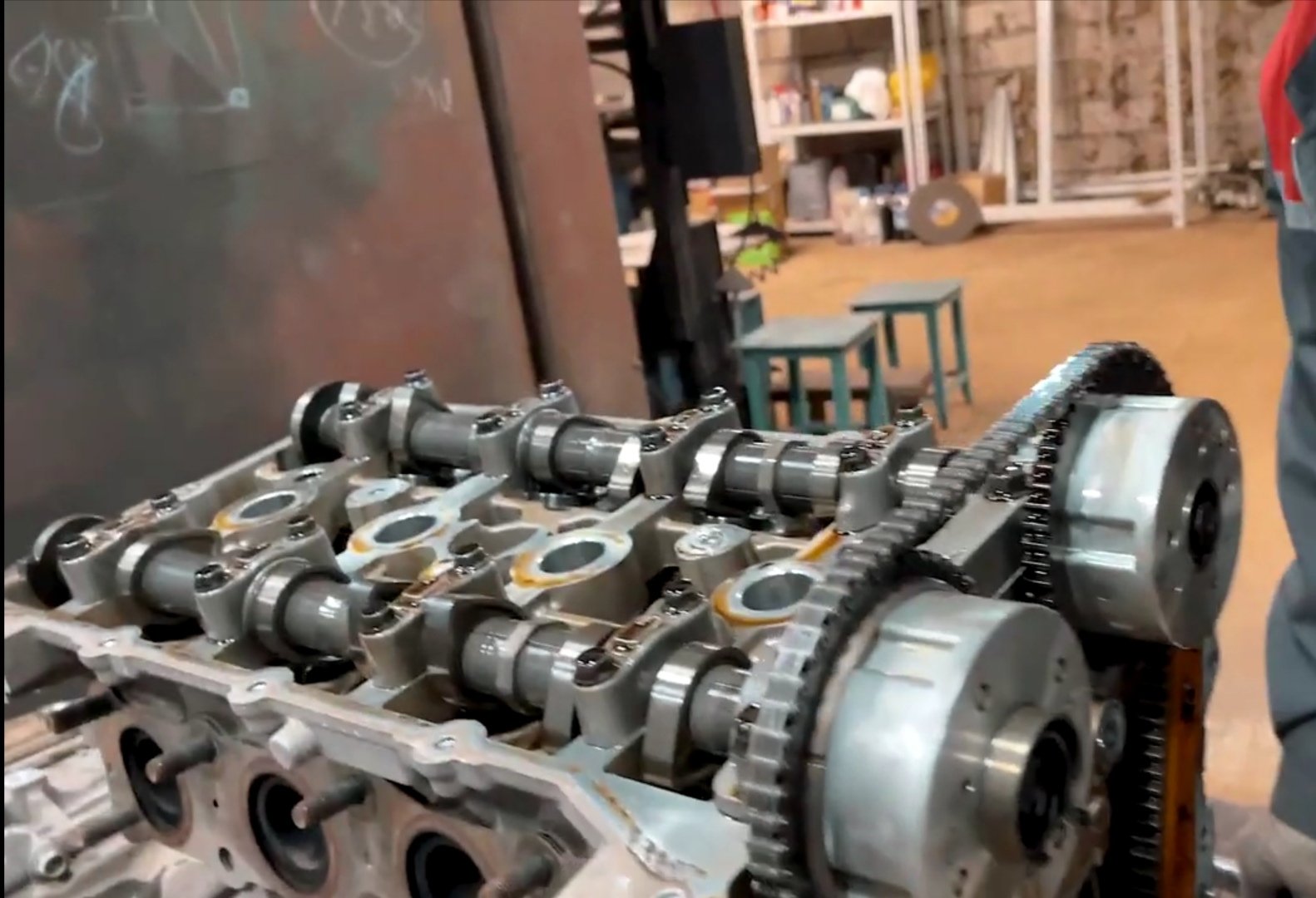

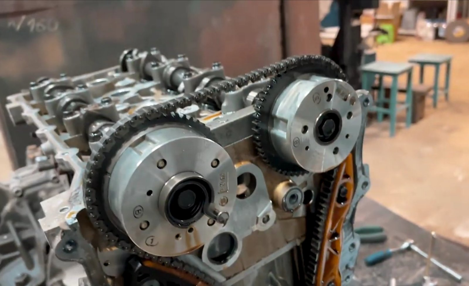

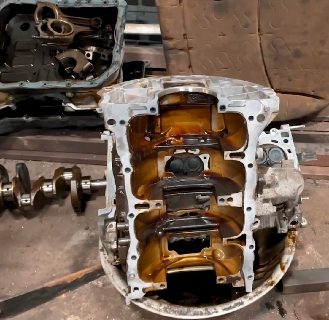

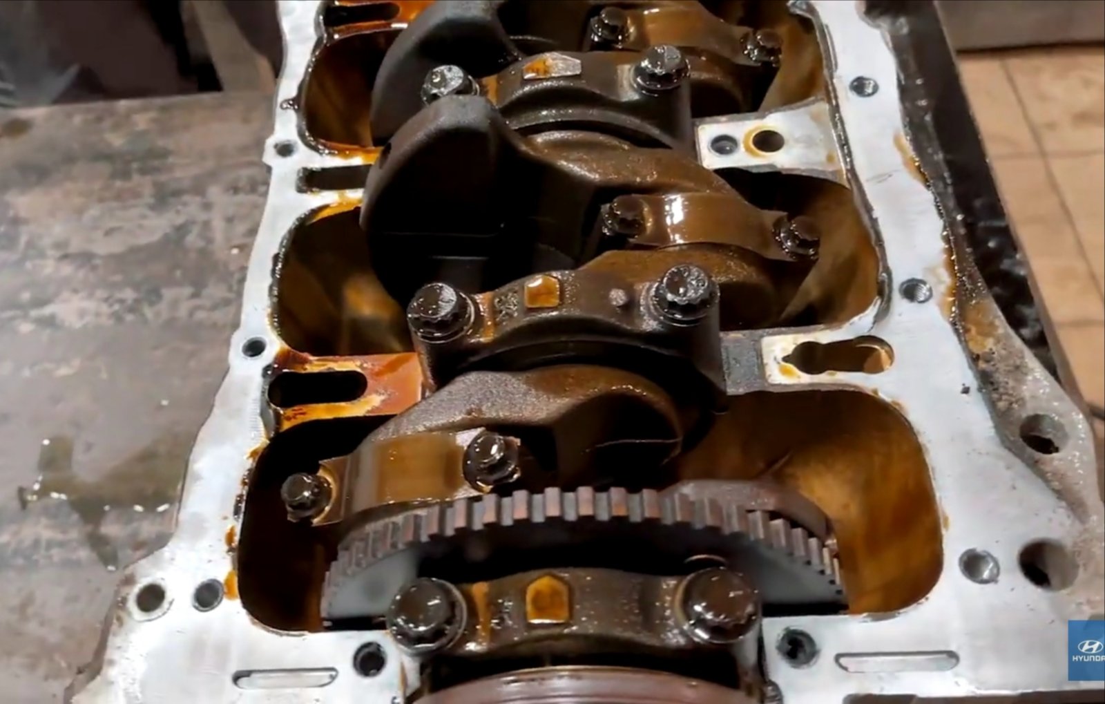

Ну вот очередной наездник приплыл (приехал) со стуком и задирами в ЦПГ на ремонт а автосервис, в Ярославле. Почему наездник? Потому, что на вопрос какое масло лил, он так и не смог дать чёткого ответа, то ли 5w30, то ли 5w40, вспомнил только, что это было какое-то корейское в чёрной канистре. Я так понимаю это был ТурбоСин 5w30 А5 (тот же Тотал Кварц). Проехал этот наездник до капремонта 107тыс.км за 7 лет, меняя масло один раз в 10тыс.км, про моточасы он, ессно, и слыхивать не слыхивал, получается, что в год он проезжал по 15тыс.км по г. Ярославлю. Но не это всё привлекло моё внимание, а то, что когда сняли клапанную и переднюю крышки мотора, там было, вроде бы, всё очень даже чисто, но когда разобрали дальше мотор, то снизу (блок цилиндров, поршни) он оказался очень грязным. Это к любителям посмотреть эндоскопом, как у них чисто под клапанной крышкой. Вобщем, сделали ему мотор и даже поставили маслянные форсунки в блок, снова залили 5w40 (Moтюль) и отправили с богом катать дальше, в зиму, на гуталине. Интересно, сколько проживёт этот G4KD на такой вязкости)))
1 минуту назад, Роман 73 сказал:
  Показать содержимое
только тюменский моторист топит за 20тку а остальным пох...особенно казанцам на которых все молятся
7 минут назад, Роман 73 сказал:
  Показать содержимое
Вот тоже интересный вопрос, почему сверху норм, а снизу всё залачено?:unknown:
4 минуты назад, steamroller сказал:
t сверху совсем другие. В 1,5-2 раза ниже
