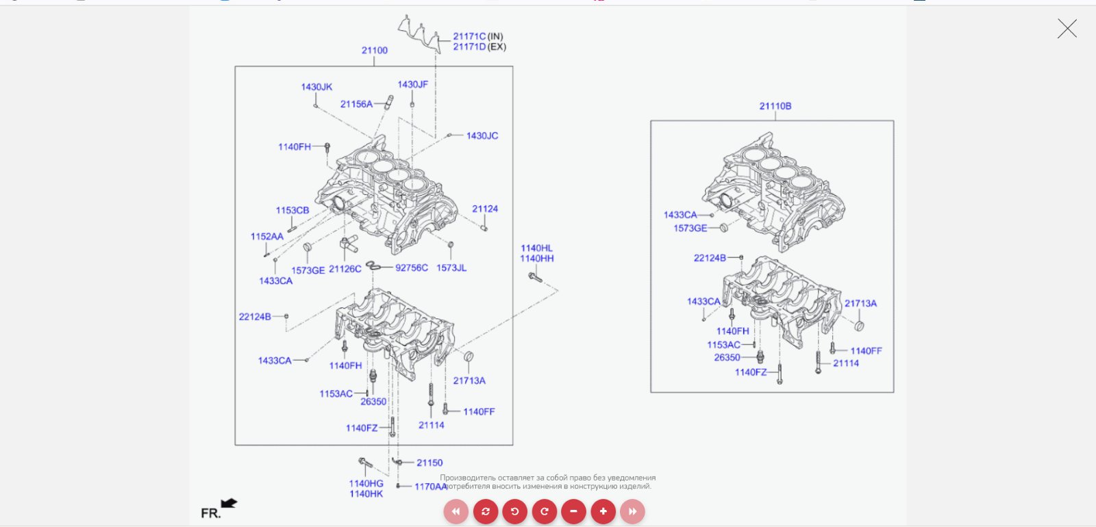

6 минут назад, Smoke77 сказал:
Через каталог автодока не пробовали смотреть по VIN? У меня сборка авто март 2017, показывает что форсунки есть. Дилер подтвердил через свою прогу.
там 2 варианта или есть или нет как с котом Шредингера
:D
Изменено пользователем steamroller
там еще смешнее, пробиваешь по VIN, на картинке форсунок нет, а в списке деталей есть. не ту картинку воткнули в каталог!
Изменено пользователем TSL601

У дилера буду. По корейскому вину попрошу пробить свой пепелац.
23 минуты назад, steamroller сказал:
В списке есть. Интересно, как отображается у тех владельцев, у автомобилей которых форсунок заведомо нет.
1 минуту назад, Павел К сказал:
нужно смотреть в каком году мотор собран, а не вин на машину
5-я цифра, например мой G4NA GH813538.
Год выпуска
- F: 2015, G: 2016, H: 2017, J: 2018 ...
https://sportage4.ru/showthread.php?t=34
На ЭЛКАТСе по моему вину так и отображается, что ваще про маслофорсы и речи нет.:sarcastic:
Оно и понятно, мотор сборки июнь 2014г., до 2017г. второй его половины можно и не пытаться их там отыскать.;)

16 минут назад, steamroller сказал:
Год выпуска
Ооо, у вас мотор собран в 2016 году в городе Хвасун (Ю. Корея). У меня (G4NA JA) в 2018 году, в городе Асан, так же Ю. Корея))) А у кого-то в Китае (3города, буквы будут W, B, I  - Шаньдун, Пекин, Янченг)
2 минуты назад, Роман 73 сказал:
В том то и дело, что форсы ставили с 17 года, а потом стали собирать в китае и перестали, решили, что от них пользы, как от молитвы, наверное...(где об этом читал не помню.)
Только что, steamroller сказал:
Для этих задир есть польза, это стопудно! Они уж точно не помешают хотя бы, если и стоят. Вы обратите внимание, что сборки от 2017г. эти моторы значительно реже стали идти на капиталки по задирам. Все видяшки сейчас блуждают в подавляющем большинстве про моторы до 2016г.в. включительно! И пробеги у них под 100 тыс.км и чутка больше.
