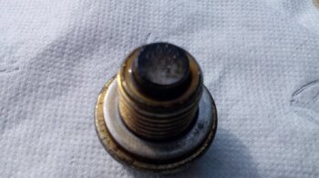

Я тут кажется, чуть ли не единственный тусуюсь из владельцев моторов G4NA, что были собраны до 2017/18г.в. В моём моторе имеются определённые невыгодные конструктивные просчёты автопроизводителя, в связи с этим я не могу так безшабашно кинуться на масла в 20-й вязкости, поскольку прекрасно понимаю, как они могут навредить некоторым элементам механизма. Дам ссылку на тот материал, что в июле тут же и выкладывал, в первой части подробно раъяснил тех.различия между моторами G4NA первой градации и обновлёнными с 2017/18г. для установки маслофорсунок с заводской сборки:  https://www.drive2.ru/l/593308020293786714/

Этот парень нарвался на левый Мобил1 по бОльшей вероятности, либо оно ему по допускам не зашло, что там за мотор к него, не знаю. Мои примеры пробки после М1х1 5-30 говорят об активизации безысноса на этом масле после 15 тыс.км.
Я этого парня знаю очень хорошо. Практически полностью. И уверен, что масло которое он купил было оригинальным )

Ну, и какого буя у него там что-то настружило больше, чем на голимом гидрокряке? Бред какой-то, не хочется в такое верить категорически.:nea: Может у него там режыми какие-нибудь супер трэшевые образовались по оказии, он этому значения не придал, а масло оказалось по-любому виновником. Может на кряке там вообще уже привет капиталке мог бытьь, мы же этого не знаем, что там по жизни у него было.

VV"351 Виктор. Это МОЙ анализ. Масло бралось у официала. Режим мой город. Анализ в шапке. Отработало оно нормально.  Для моих режим. Хорошее масло. Но не идеальное. Я более, чем доволен.  Ожидал худшего. Мобил топчик.
Знаю, видел твой анализ, отписался под ним положительно.;)

Сами понимаете, если пара трения слабая к износу, то ей требуется смазка усиленная, под нормальным давлением, с хорошим протоком. Только маслом в нашем случае и приходится играться, 20-ки с малопроизводительным насосом только во вред. Мобил1х1 некая панацения и для ЦПГ задиристой и по вязкостным под вкладыши весьма подходящий. Пробуем.;)
