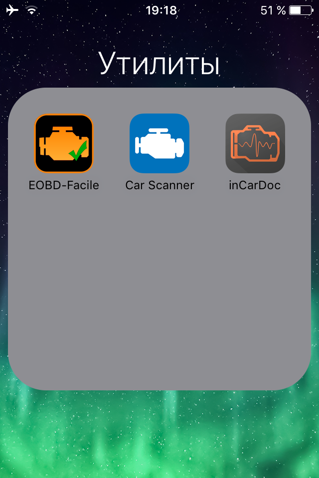

Какой программкой смотрите? Через FAPlite темп гуляет от 105С до 80С(при ускорении).

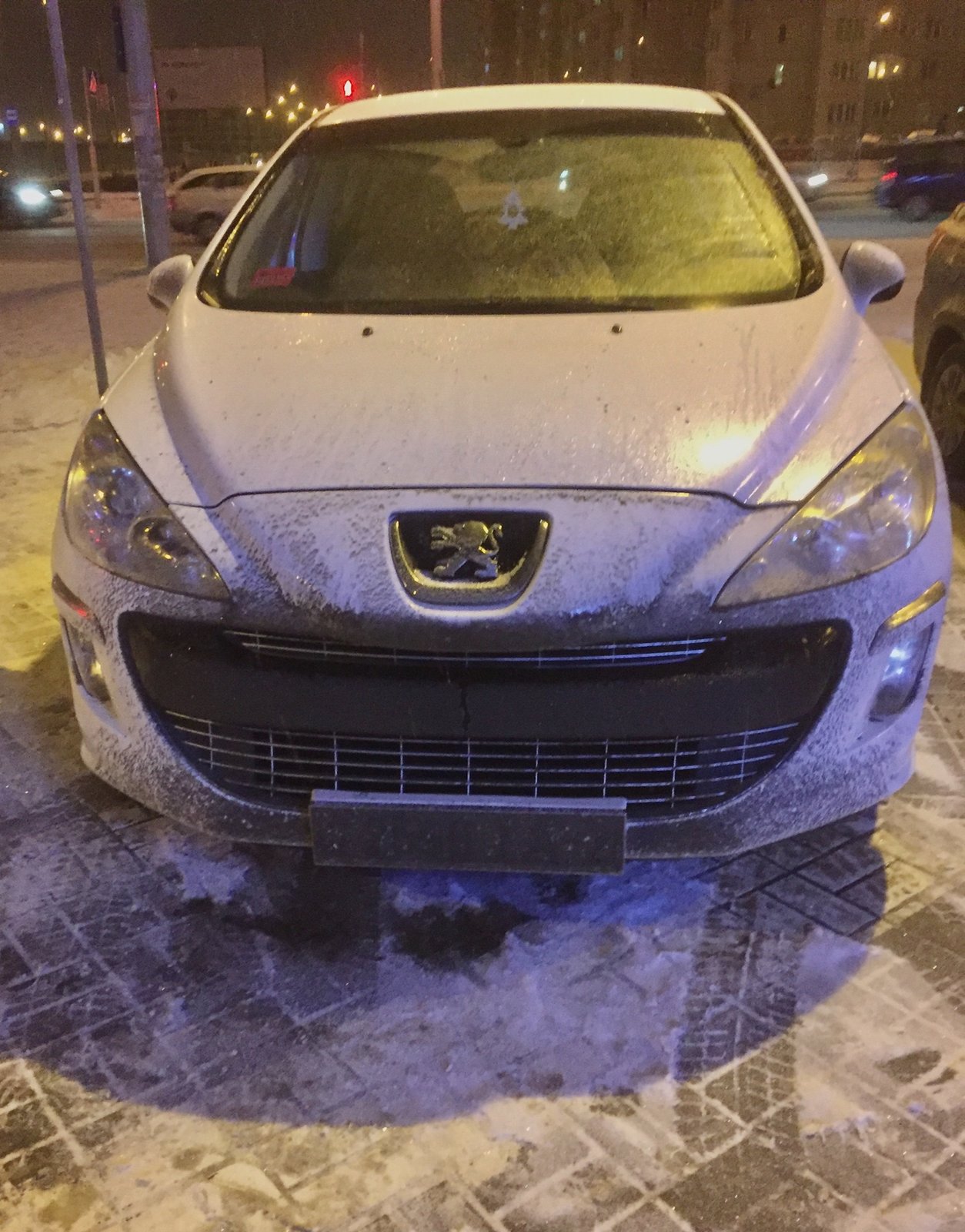

Одеяло хорошая идея, но для ЕР6 лишняя. Достаточно заводской картонки. Очень хорошо защищает радиаторы от песка и реагентов. Фото из тырнета.
Я меряю ОБД и ТОРК.Температура ни когда не поднимается выше 97С,при 97 срабатывает карлосон на максимальной скорости,специально мониторил на днях,машина 2013 года выпуска намордник одет. Только у меня не ПОЕ залито а алкилбензольное в составе 7%

9 часов назад, NAK сказал:
image.thumb.jpeg.bb69ccb1c02f9e7dc89a3fe3d8e20d43.jpegimage.thumb.jpeg.9560d13a49213eeeac5ef5af82deec68.jpegimage.thumb.jpeg.6ffd7848e2039c77d2f0650a3378916b.jpeg
Вот такие программы
