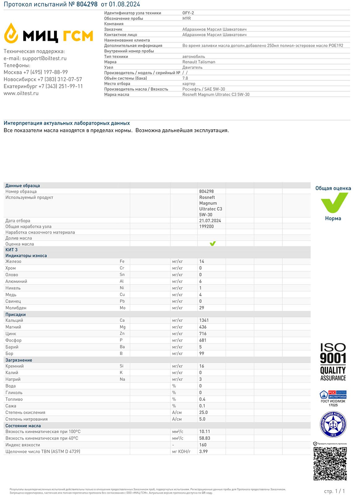

Rosneft Magnum Ultratec 5w-30 C3+ 250мл. полиол-эстеровое масло отработка на Renault Talisman после 8600 км
Rosneft Magnum Ultratec 5w30 C3+ 250мл. полиол-эстеровое масло отработка на Renault Talisman (мотор M9R)  после 8600 км
Масло:  Rosneft Magnum Ultratec 5w30 C3
Автомобиль:  Renault Talisman, 2л., 160 лс. 2019 г.
Общий пробег на одометре:  198 800
Пробег на масле: 8 600 км.
Моточасы: 210-220
Средняя скорость:
Израсходованное топливо:  неизвестно
Доливки масла: 100 мл.
Присутствие отложений в двигателе ДО:  неизвестно
Присутствие отложений в двигателе ПОСЛЕ:  неизвестно
Автозапуск по времени: нет
Наличие чип-тюнинга: нет
ГРМ:  цепь
Предпусковые подогревы: нет
Период эксплуатации: 21.04.2024 – 22.07.2024
Срок эксплуатации: 3 месяца
Топливо:  Татнефть Танэко (60%), Роснефть Пульсар (30 %), Тебойл (10%)
Режимы: 40% город, 60% трасса
Фильтр масляный:  Purflux
Фильтр воздушный: Mann
Марка антифриза:   Синтек
Объем заливаемого масла: 7,5 литра (по документации 7,8)
Отбор масла: через щуп шприцем Жанэ 200 мл.
Отбор масла проходил: с теплого двигателя, около 60 градусов
Промывка промывочным маслом: нет
Присадки: 250 мл. полиол-эстеровое масло от Carbonfox
Что было до этого масла: Rosneft Magnum Ultratec 5w30 C3+ 250 мл. эстерового масла от Carbonfox

А так то неплохо, вязкость только упала, или изначально такая была в свежем масле.

Нитрация 5, дизель не растит ее никак. :) Щелочное 4мгКОН есть еще запас хода до 270-300мч.
С последнего нашего теста в 2022 году это масло изменилось. Раньше было на кальции, теперь на кальций + магнии.
Link to post
1 час назад, torcon сказал:
Да с таким картером, да с крошечным расходом чё бы не катать лонглайфы?
