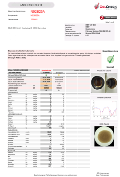

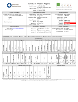

5784451-1.thumb.png.ce938eee82bcd11b17a3557034b3d2cf.png5784451-2.thumb.png.a740cfdf4286ffe630bd0b4600d58d84.png

Это два анализа одной и той же отработки, сделанные в разных лабах? :)
Link to post
16 часов назад, parziv сказал:
Пробег на масле: 13 125 км
В описании пробег исправьте.
200 мл./1000 вообще ни о чем))
Ваш  интервал до 11 тыс. и полнозольник сороковка и еще столько же, как минимум, пробежит. :good3:
"Вольфрам" похож на проблему лаб...
Link to post
2 часа назад, torcon сказал:
Именно так. Сначала сделал анализ в польской Поларис. Увидел что железо увеличилось дважды и решил проверить правда ли это и отправил в немецкой Oelcheck. В итоге можно сравнить результаты. Они получились очень близки.
Link to post
Posted (edited)
32 минуты назад, Balbes_ сказал:
Ну 2,5л долил, а выгорело где-то 3,5л. Вольфрам с Eurol Engine Oil  Treat. В общем  лабы хорошо справились.
Edited by parziv
Link to post
Сравнил два анализа от разных лаб, все совпало, за исключением щелочного числа. Polaris TBN = 3.0 (ASTM D 4739), Oilcheck TBN = 5.44 (не указан метод испытания, может ASTM D 2896).
Я бы сказал, масло подлежит смене судя по анализу Polaris.
