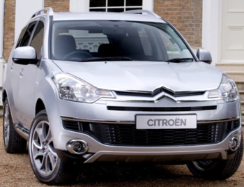

Популярное сообщение ai_gelios 2 221 Опубликовано: 30 марта 2021 Популярное сообщение Поделиться Опубликовано: 30 марта 2021 Лукойл Люкс Синтетическое 5W-30 + 5% Total PlanetElf ACD 32 (POE) отработка на Citroen C-Crosser после 6 566км Масло: Lukoil Люкс Синтетическое 5w-30 + 5% TOTAL PlanetElf ACD 32 (POE) Автомобиль: Citroen C-Crosser 2.0 4B11 2012 4wd CVT Общий пробег на одометре: 157 426 км к концу интервала. Пробег на масле: 6566 км Моточасы: ~ 310 мч Средняя скорость: 21 км/ч (расчётная) Израсходованное топливо: 950 литров Особенности режима езды: Екатеринбург, много холостого хода из-за прогревов и пробок, долгая холодная зима до -32 Доливки масла: без доливок Присутствие отложений в двигателе ДО: двигатель чистый, без отложений Присутствие отложений в двигателе ПОСЛЕ: как было так и осталось. Автозапуск по времени: с пульта перед каждой поездкой с прогревом + автоматически при -25, время прогрева до 20 минут Наличие чип-тюнинга: нет. ГРМ: 1 цепь Предпусковые подогревы: не было Период эксплуатации: 29 мая 2020 года по 29 марта 2021 года Срок эксплуатации: 10 месяцев Топливо: 80% бензин Лукойл 95 экто, 20% бензин Башнефть 95-евро5 Режимы: 80% город, 20% трасса (иногда дача в выходные). Фильтр масляный: Nitto 4M-117 Фильтр воздушный: оригинал Peugeot/Citroen 1444.WW Марка антифриза: неизвестна Объем заливаемого масла: 4,3 литра при сливе с пробки без фанатизма Отбор масла: при сливе с поддона 0,4л в новый пластиковый пищевой контейнер Отбор масла проходил с горячего или холодного двигателя?: с теплого двигателя. Что было до этого масла: разные периоды смены см ниже. Промывка промывочным маслом: не делаю. Присадки: 5% по объёму - холодильное масло TOTAL POE 32 Маслянная история: до пробега ~145 000 км неизвестно, Скрытый текст свежеустановленный контрактный мотор 4b11 с японского распила (одновременно с покупкой машины), взамен умершего родного в результате обслуживания "по-дилерски", пробег установленного мотора примерно 60 000 км, оперировать в дальнейшем будем пробегом машины, чтоб никто не сошёл с ума от математики. 145 000 км - 150 860 км - Eneos Premium Touring 5w-30 API SN Ilsac GF5150 860 км - 157 426 км - анализируемое масло 157 426 км - залит Pennzoil Motor Oil 5w-20 (PYB) 13 Цитата Ссылка на сообщение Поделиться на других сайтах
