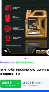

Неужели, в самом деле, продукт АСЕА С2 менее 1000 руб/л.
Такое нам нраиса:good3:
Для С2 0W-30 годное масло, косяков нет. И цена адекватная (2600р. ОЗОН). Ездибельно:good2:
