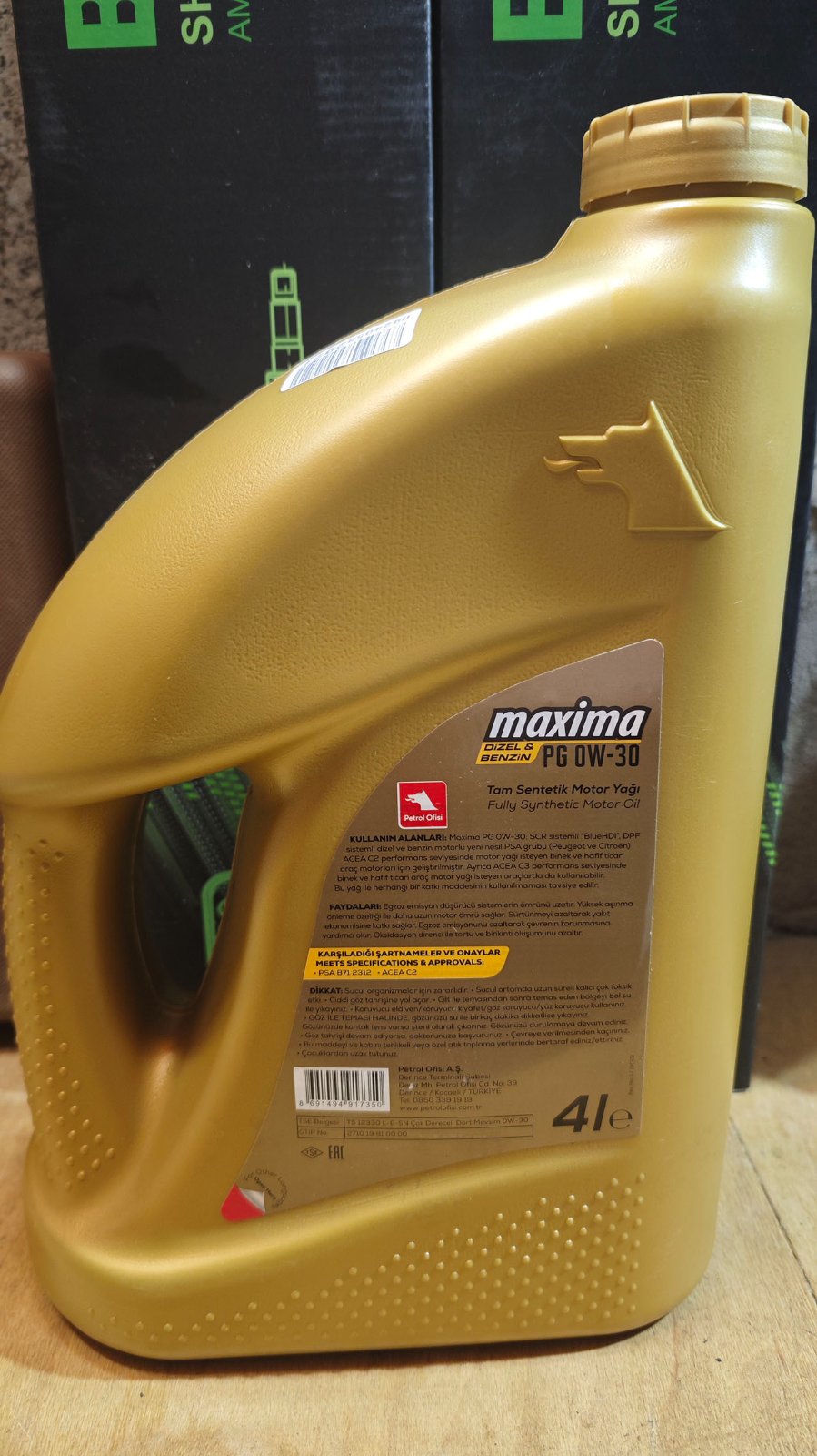

Масло заявлено как: ACEA C2, FIAT 9.55535-DS1, PSA B71 2312.

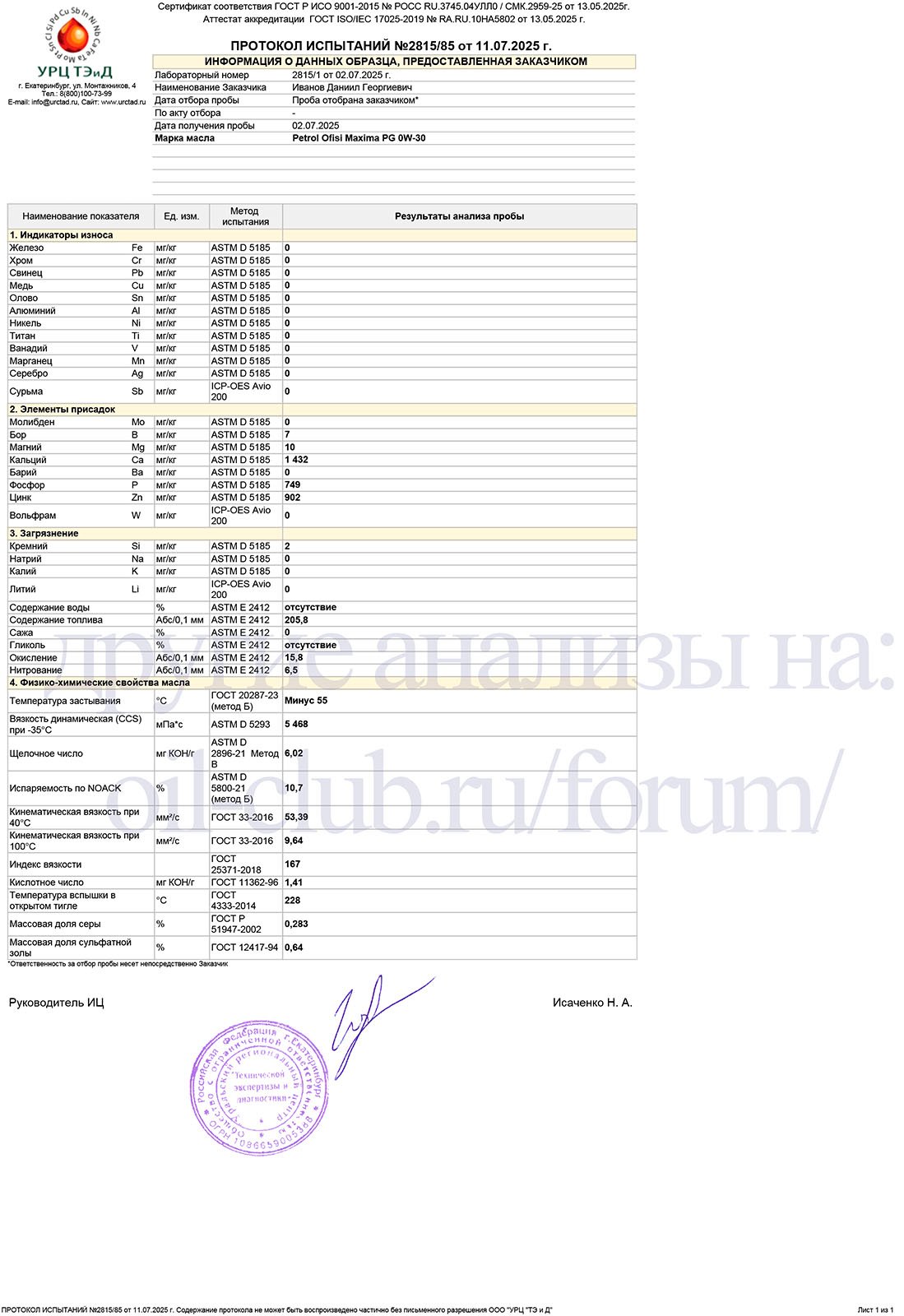

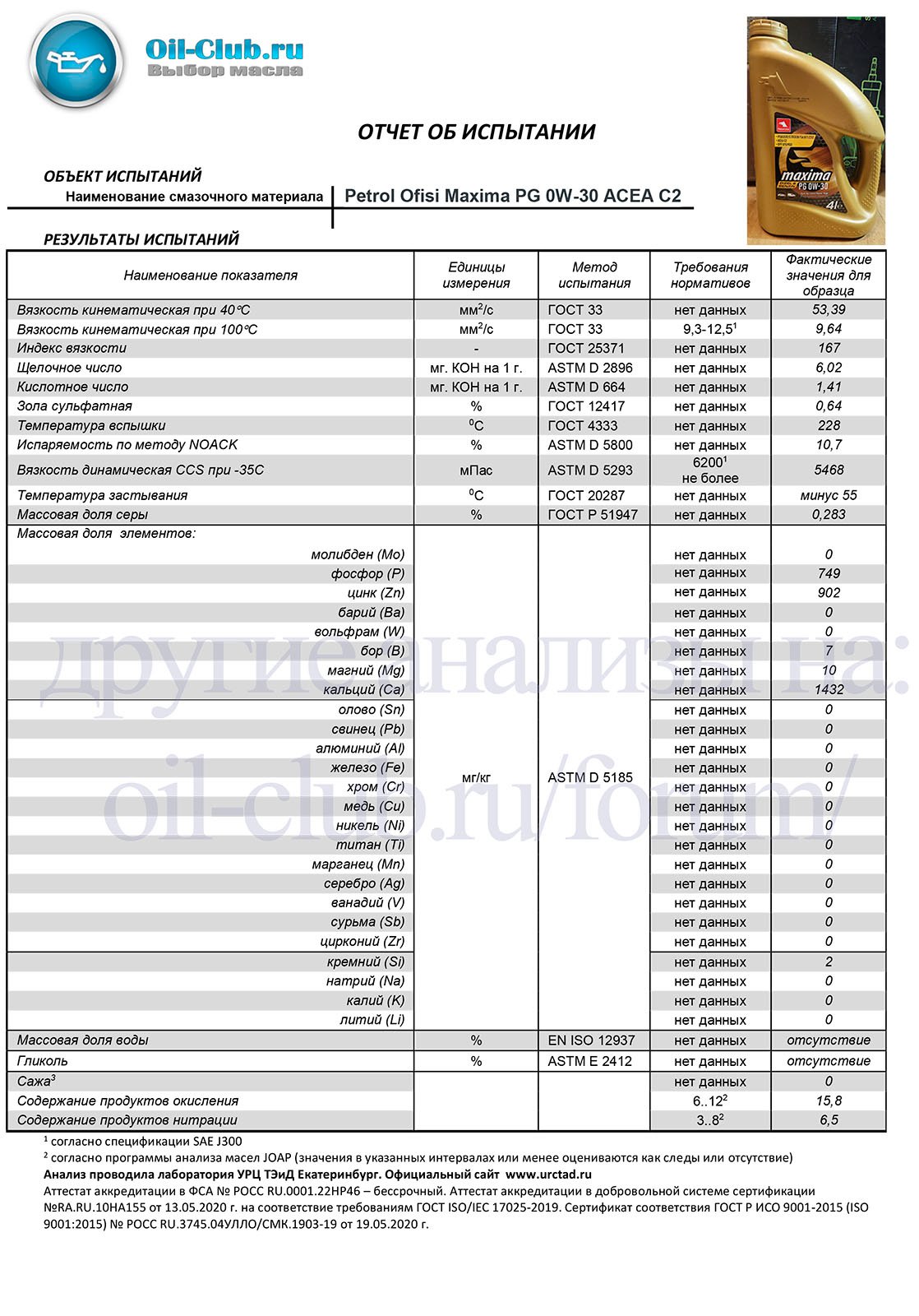

1) Вязкость соответствует стандарту SAE J300 как 0W-30. Это экономичное масло в духе ACEA C2. То есть, низкая вязкость при запуске и прогреве двигателя до рабочих температур. Плюс низкая вязкость уже на прогретом, при рабочей температуре. За счет этого экономия топлива.
2) Щелочное число = 6.02 - не высокое. Но масло дополнительно напичкано дисперсантами и антиоксидантами. Думаю срабатываться оно будет не быстро. По крайней мере, в дизельных двигателях и при хорошем топливе - точно. В бензиновых двигателях, когда как, смотря какой двигатель и какие режимы. (я бы посоветовал не более 7500км в городе.)
3) Зольность сульфатная = 0,64% - очень низкая, даже в своем среднезольном классе. Petrol Ofisi чистое в плане отложений, что важно дизельным двигателям с турбинами и сажевыми фильтрами DPF. А так же бензиновым двигателям с прямым впрыском, турбинами и навороченными катализаторами.
4) Температура вспышки = 228С - нормальная для этого класса. Масло термостабильно.
5) NOACK испаряемость масс (угар) = 10,7% - тоже все хорошо. Стандарт ACEA C2 ограничивает NOACK до 13%, здесь же гораздо лучше. Низкий расход на испарение, при низкой зольности сульфатной, дает меньше отложений на клапанах, сберегает подшипники турбин, уменьшает испарение фосфора (противоизносной присадки), сберегает катализаторы. В общем расход на угар у него не высокий (если рассматривать только масло отдельно). Для низковязких экономичных масел - это хороший знак.
6) Вязкость имитации холодной прокрутки стартером, CCS при -35С = 5468 - отлично. По этому параметру, видим не только нормальное поведение масла при низких температурах, но и то что производитель соблюдает рецептуру, не экономит на VHVI-6, и не кладет слишком много загустителя. Запуск в морозы до -35С пройдет штатно.
7) Температура застывания -55С - тоже отлично. Не смотря на то, что масло сделано в Турции, он может спокойно эксплуатироваться в Сибири.
8) Содержание серы = 0,283% - сейчас это уже много, по современным меркам, но все в пределах стандарта. Серу тут дает какая то присадка.
9) Пакет присадок. Я бы сказал что это Lubrizol, но могу ошибаться. По крайней мере, пакет честный, на нем действительно производят масла ACEA C2 у серьезных брендов. Здесь есть противоизносные присадки на основе фосфора и цинка и моющие/нейтрализующие присадки на основе кальция. С виду он скромный (нет молибдена, бора), но Lubrizol всегда такие, раскрываются они уже в отработках - срабатываются долго, кислотное не растят, износа по минимуму.

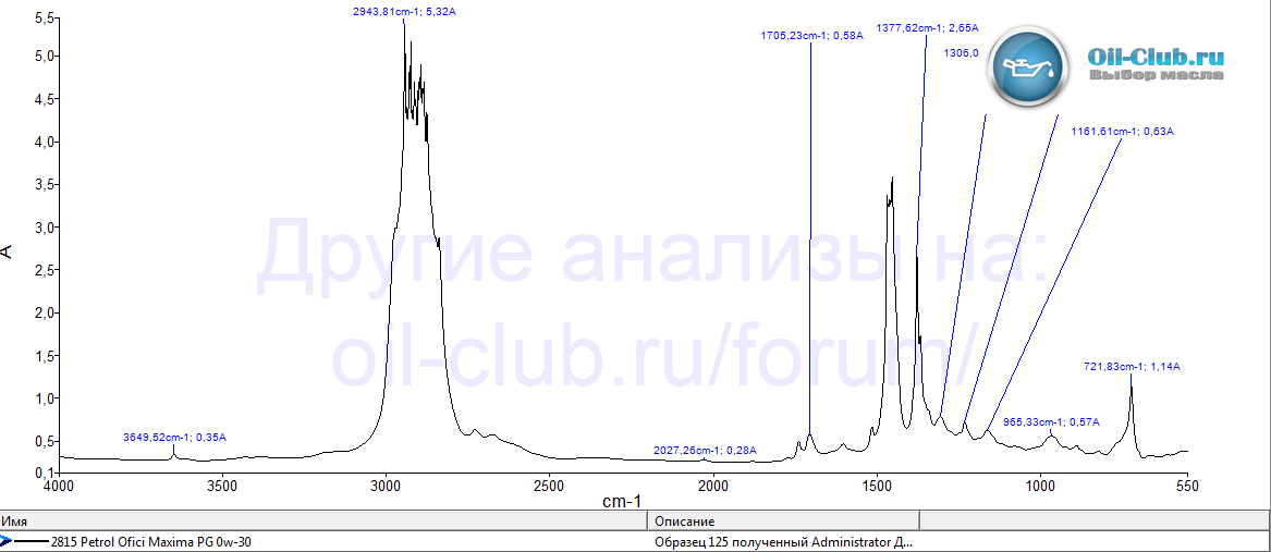

10) ИК спектр Фурье, я еще пока не уверен (лаба кувету сменила), но похоже говорит о том, что масло на гидрокрекинге VHVI + ПАО. Очень много дисперсантов - все таки это ACEA C2... Аминные и фенольные антиоксиданты.
Вывод: Советую обратить внимание на этого турецкого производителя. Он делает масла качественно и предлагает бюджетную цену. Масла стандарта ACEA C2 PSA B71 2312, сами по себе очень дорогие - встречаются бренды по 5000-10000р канистра... А тут в два-четыре раза дешевле. Petrol Ofisi сделано на базе гидрокрекинга VHVI + ПАО синтетики. Дополнительно добавлены дисперсанты и антиоксиданты. Экономичная вязкость - на нем вы скорее всего почувствуете легкость раскрутки, тишину работы двигателя и снижение расхода. Не спасует в регионах с очень холодными зимами - температура застывания -55С, CCS при -35С = 5468мПас. Чистое в плане зольных отложений - зола 0,64%. Подойдет не только Peugeot Citroën, это хороший вариант для дизельных тойот типа Toyota Land Cruiser. А так же бенизновых японских, корейских, китайских автомобилей. Откровенных минусов не увидел.
