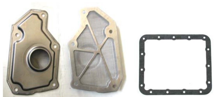

Там вот такое художество ?
Вообщем, если оно, то вот номер прокладки — afg310002 (Kibi), они есть на складах в РФ, пара штук точно валяется. Фильтр в целом можно промыть. Если хочется новый, могу скинуть номер, он в целом тоже есть
Если на картинке выше это оно, то вот:https://www.farpost.ru/khabarovsk/zapchasti/filtr-akpp-sf250-072500-31397-6a0a0-cob-web-112500-g12606236780.html
А вообще зачем сливать через щуп, когда через пробку сливается 2+ литра зараз. Да и фильтр отлично промывается, он же сетка металлическая

Кобвебовский будет без прокладки. Это не его фотка.
Хз почему пишут что с прокладкой идёт.
Металлический фильтр акпп всегда моется. Подтверждаю

Pls22 вот мой номер оригинальный. АКПП Nissan 31397-4A00E. То что ты дал на фото вроде похоже, простой квадрат - да. (не оригинальным прокладкам как то не доверяю, побежит зимой даже не узнаешь, как коробку навернешь...).
