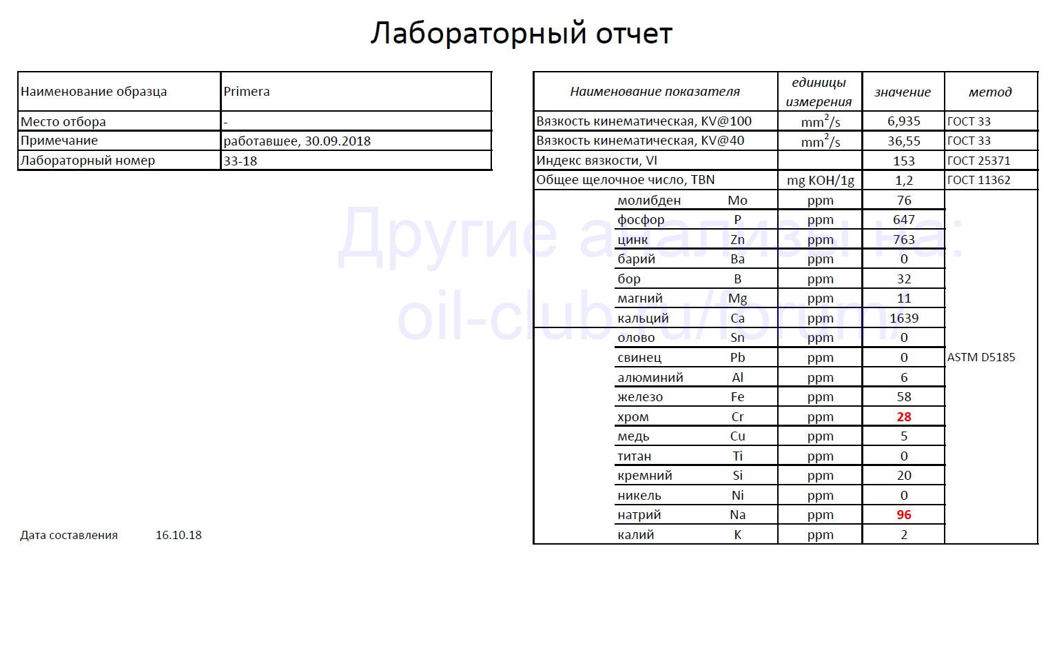

Масло: Lukoil Genesis Special FD 5W-20 (куплено в онлайн магазине по цене 240 руб. за 1 литр)
Автомобиль: Nissan Primera 2.0 QR20DE 2005 АКПП RE4F04A
Общий пробег на одометре: 221 000 км
Пробег на масле: 7 000 км
Моточасы: не знаю
Израсходованное топливо: 900 литров.
Доливки масла: 200 мл. на 4 500 км. полиэстеров ПОЕ 22
Присутствие отложений в двигателе ДО: плохо видно в горловину, на самой горловине есть.
Присутствие отложений в двигателе ПОСЛЕ: так же и осталось.
Автозапуск: не использовался в летний период
Наличие чип-тюнинга: нет.
ГРМ: одна цепь два ряда звеньев
Предпусковые подогревы: не использовал
Период эксплуатации: весна-лето
Срок эксплуатации: 4 месяца
Топливо: Бензин Газпромнефть 92й
Режимы: Город 50%; трасса 50%.
Фильтр масляный:
Nitto 4ND-110
Фильтр воздушный: KNECHT LX307
Марка антифриза: красный
Объем заливаемого масла: 3.5 литра (полный объем с фильтром и сухим картером 3.9л)
Отбор масла: слив с картера
Отбор масла проходил с горячего или холодного двигателя?: с горячего двигателя, перед отбором проехал 15 км.
Что было до этого масла:
186 000-191 000 – Valvoline SynPower 0W-20
191 000-198 000 – Lukoil Uzatooil 5W-30
198 000-203 000 – Valvoline SynPower 0W-20
203 000-208 000 – Lukoil Genesis Special FD 5W-20
208 000-214 000 - Valvoline SynPower 0W-20
214 000-221 000 -  Это анализируемое масло Lukoil Genesis Special FD 5W-20
Присадки: 200 мл ПОЕ22 за 2500 км до смены масла, 3 бензобака до смены масла рассола: Демиксид с ацетоном
Анализ - праздник гуталинщиков ))
Анализ - поиграть в угадайку "Откуда-куда-зачем".
Хрен с ним с хромом и с железом ) Но куда щелочное делось за 7 тыс. и 50% трассы?
Может дмсо, когда сгорает, обезжиривает сильно стенки цилиндров? Вязкость масла 7 ед тоже странно...

в какой лаборатории делали анализ отработки?
NAK , не узнаёте бланк новолабы (легкий анализ)? ;)
1 час назад, sanchell сказал:
Ну просело всего на единицу. Для подуставшего двигателя это нормально.
Перелил малёха эстеров. Поэ 22 я бы не рискнул добавлять больше 3%. А тут аж 200 мл поэ на 3500 мл мот.масла. это почти 6%.
SAE 5w-20 превратилось 0w-8 что-ли
1 час назад, fareastwood сказал:
200 мл. всё-таки на 3,9 литра и это 5%
8 часов назад, sanchell сказал:
Может. Не переливал, всё строго по инструкции. Бензин похоже льёт. Надо регулировку клапанов проверять. Ни разу не делал за весь пробег.
7 часов назад, NAK сказал:
Highly Likely
Ага, Новолаба )
Highly Likely значит надо ещё меньше , в след раз не более 100 мл
23 минуты назад, fareastwood сказал:
Да может и не Пое 22 дело, это мой первый анализ, динамики изменений нет.
Натрий от предыдущего масла на натриевом пакете присадок.
2 часа назад, fareastwood сказал:
Скорее в 0w16
34 минуты назад, Highly Likely сказал:
Я сначала в х-треил залил 100мл синтолюкса 132 , анализ отработки показал 10ррм железа на 5000км , сейчас залил 150мм синтолюкса и 100мл оил джет 2 , глянем какой износ получиться при большей концентрации эстеров , сливать отработку буду либо в эти выходные либо в следующие , правда у меня пробег меньше
