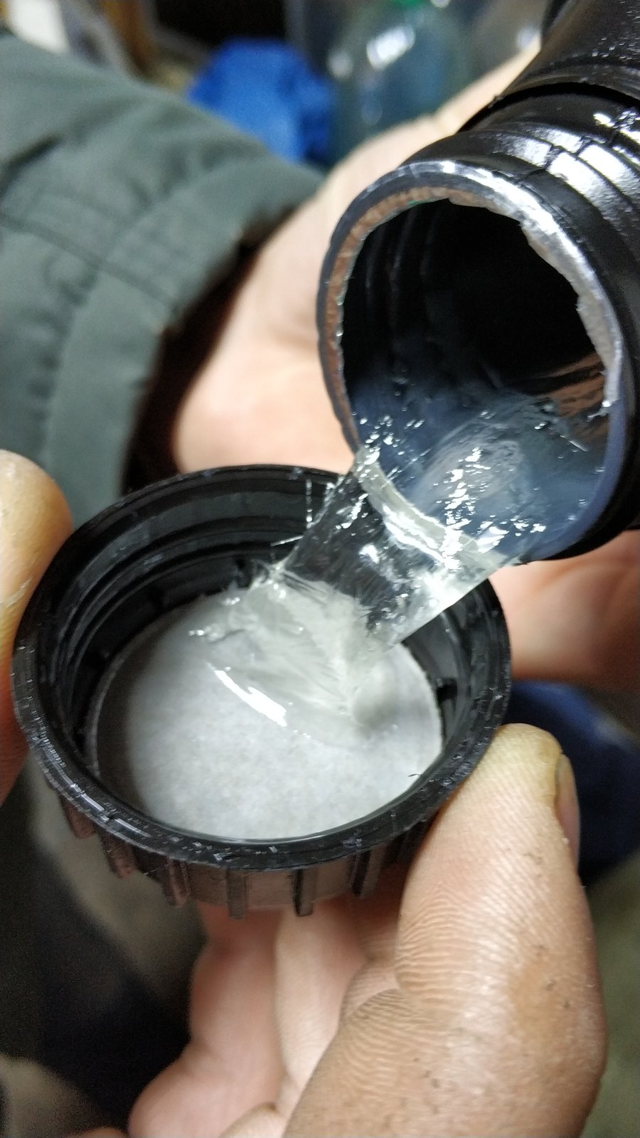

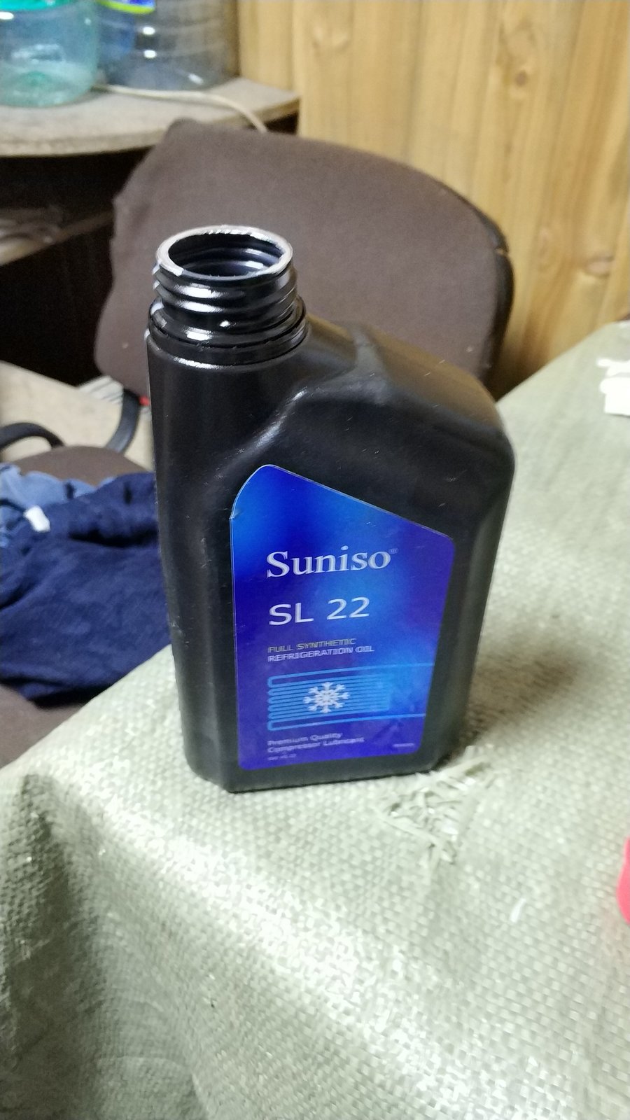

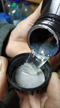

Сегодня менял масло на своем авто. Решил в Kixx 0W-20 в очередной раз плеснуть 100 мл Suniso SL 22. Масло было в багажнике. На улице днем -17, утром было - 21. Масло  было замерзшим напрочь. В тепле быстро начало оттаивать, что позволило сфотать этот гель.

Highly Likely, при повышении температуры гель "растаял"?
Конечно растаял, всё стало как обычно в тепле.
2 минуты назад, Fredy сказал:
как предположение, что ПОЕ впитало влагу конденсата и поэтому теряет свои свойства. Поэтому храню в тепле, чтобы минимизировать конденсат
Вполне возможно, тем более, что масла оставалось немного.
Вот что пишут ,что нужно испольщовать все и как можно быстрее.
Не использованное масло надо хранить в тепле, темноте и стеклянной таре, заполненной до самого верха
