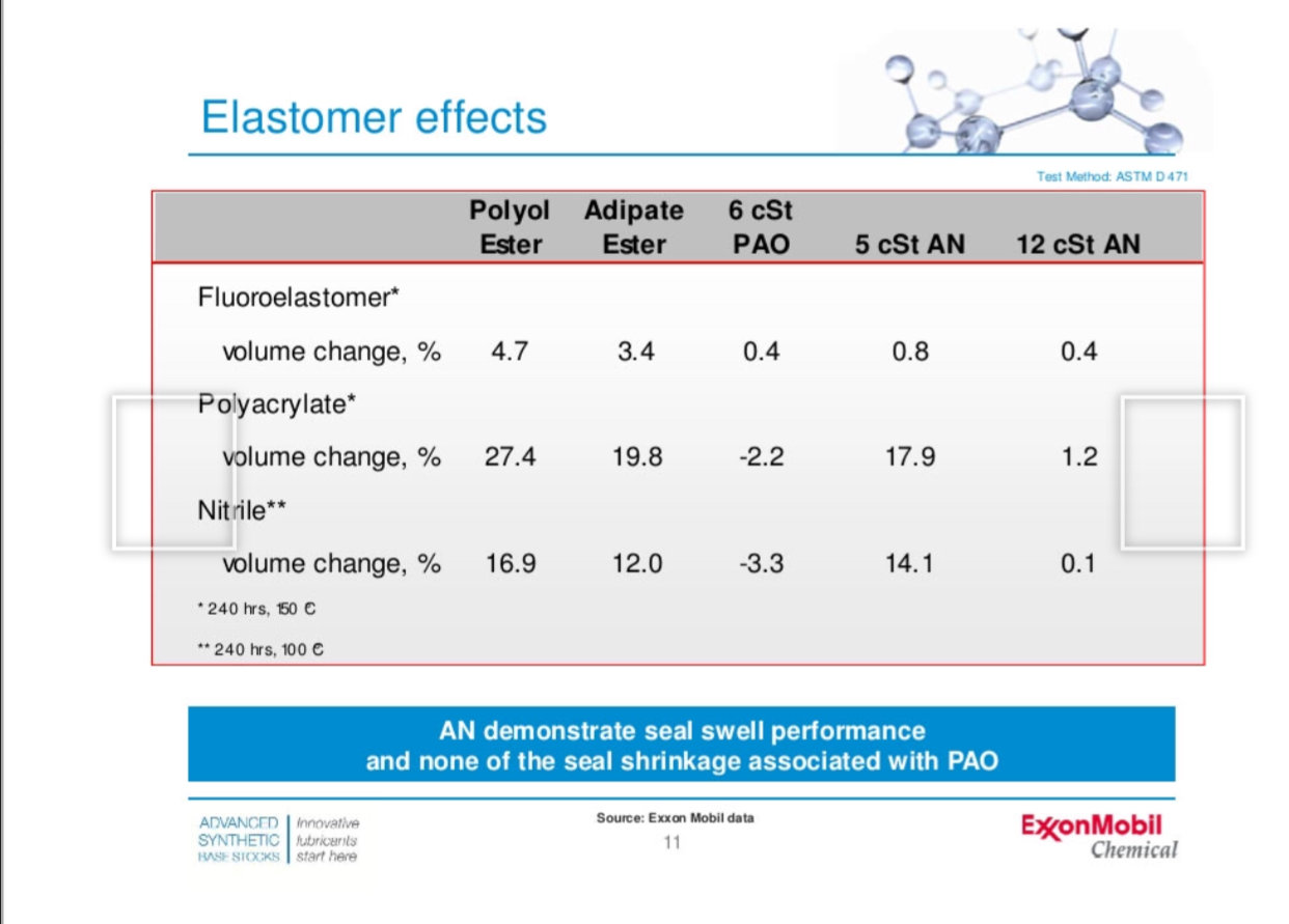

sanchell , так вроде АН и влияют на РТИ? Нет?
8 минут назад, FSanek сказал:
 вот призенташка от мобил, влияют чуть с вязкостью 12 и с 5 лучше, всякие разновидности эстеров много лучше 3C942407-C730-4366-8AFD-237148245396.thumb.jpeg.b1e854f6622d3617b9637ede489b6a8a.jpeg
Изменено пользователем sanchell

30 минут назад, FSanek сказал:
sanchell , да тему эту просматривал, надо уточнить.
AN добавляют, чтобы уменьшить воздействие ПАО на РТИ, поэтому вряд ли AN является первопричиной воздействия на РТИ
