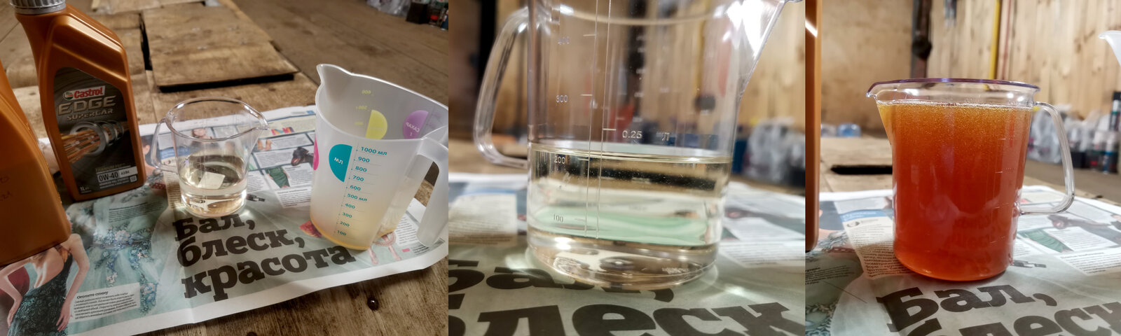

Планирую добавить вот это:  - к вон тому: -, в пропорции 4%.
Замешав отдельно в банке, в такой же пропорции - изменений не замечено.
В одной банке чистый Кастрол, а во второй банке с добавлением РОЕ 4%.
При замораживании - никаких отличий и расслаиваний.
