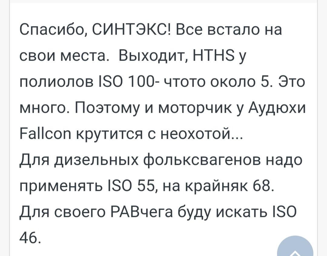

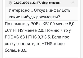

В последнем скриншоте есть автор с Драйва. Найди его "труды" и почитай, много полезного по "теме" пишет. Удачи.

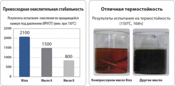

вот это заинтересовало
Цитата
Масло обладает уникальной стойкостью к окислению и препятствует формированию вредных лаковых отложений и смол, которые возникают при взаимодействии масла с разогретым воздухом, конденсированными водными парами, пылью и другими твердыми частицами.
Рекламируя один продукт как-бы косвенно признают наличие проблем в других продуктах. Получается что на самом деле беды в современных авто от гидрокрекинга, да еще и с рекомендованными  производителем перекатами?
