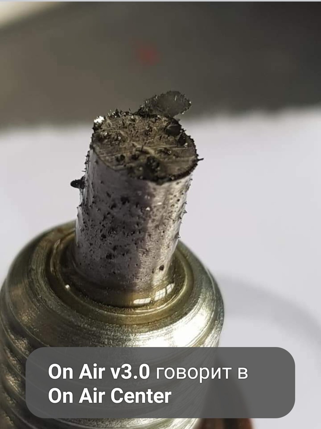

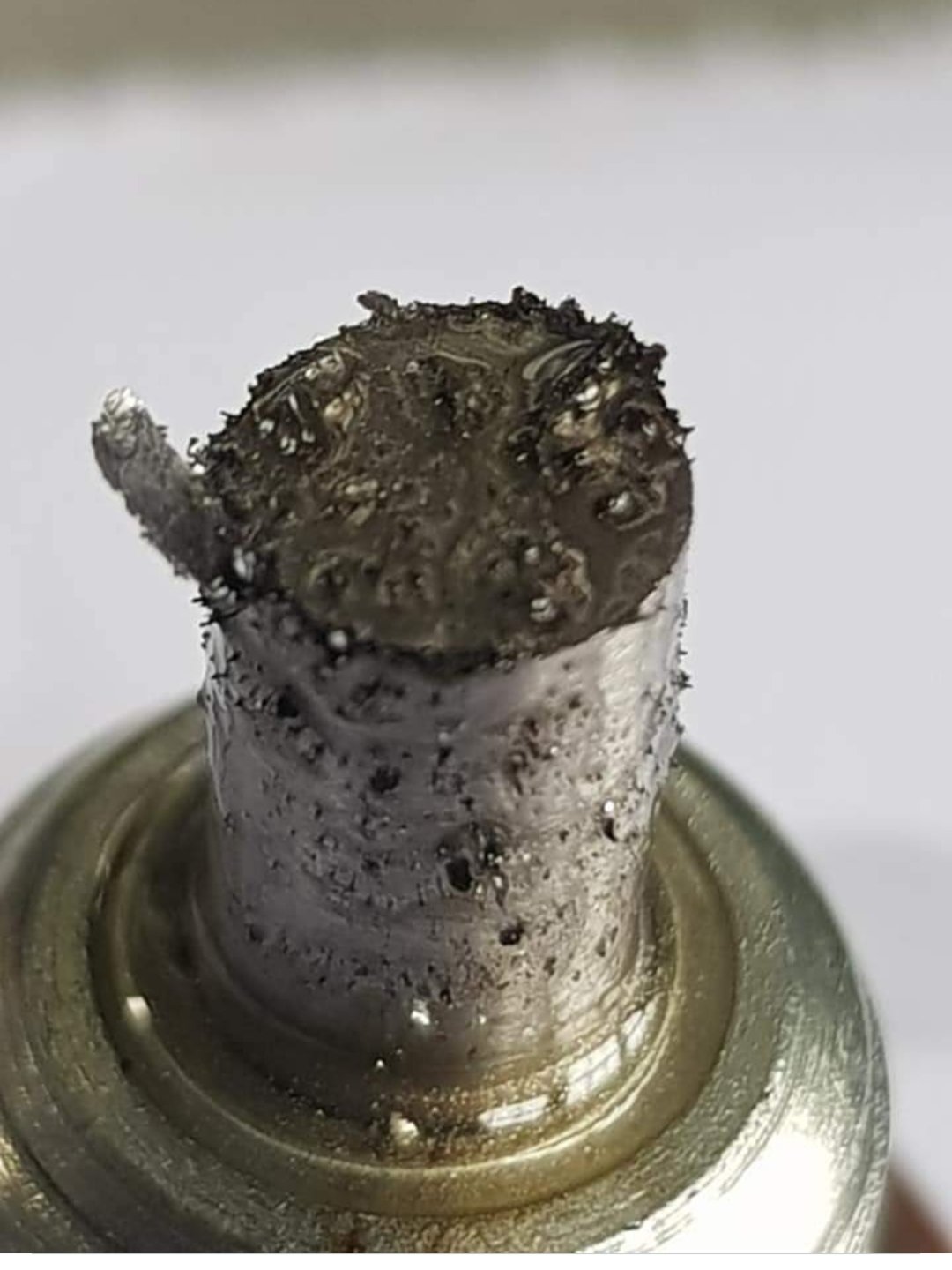

12 часов назад, Sergey1985 сказал:
 Собственно в 50-70 раз больше собралось на пробке - это по сравнению с предыдущими заменами.
Вы, людям поясните "на пальцах".
в 50-70 раз больше.... Больше? Чем на фото ниже?
0-02-0a-5af90bef0e91800e206f872cbe1c826aa28be0d6bdae94908ee8bac6b9d2c38b_cffe9850.jpg
0-02-0a-c258c5007f8637a9c93feb97e97bdae07e19e5a960b48725d1315752a8e3575d_5bd5d965.jpg
0-02-0a-37243068aea310429b32d53b27b6b4f0e8eabb73b4d0d33e86745a89614655ad_a49e2dfe.jpg
4 часа назад, МаксимГомель сказал:
Постараюсь. Нашел примерные фото на просторах интернета.
Во всех случаях была только пыль, никаких крупных включений.
Фото №1. как было ДО заливки эстеров.
Фото №2. это как я писал в 50-70 раз больше.
Фото №3. так выглядит чистая пробка из фото №2.
