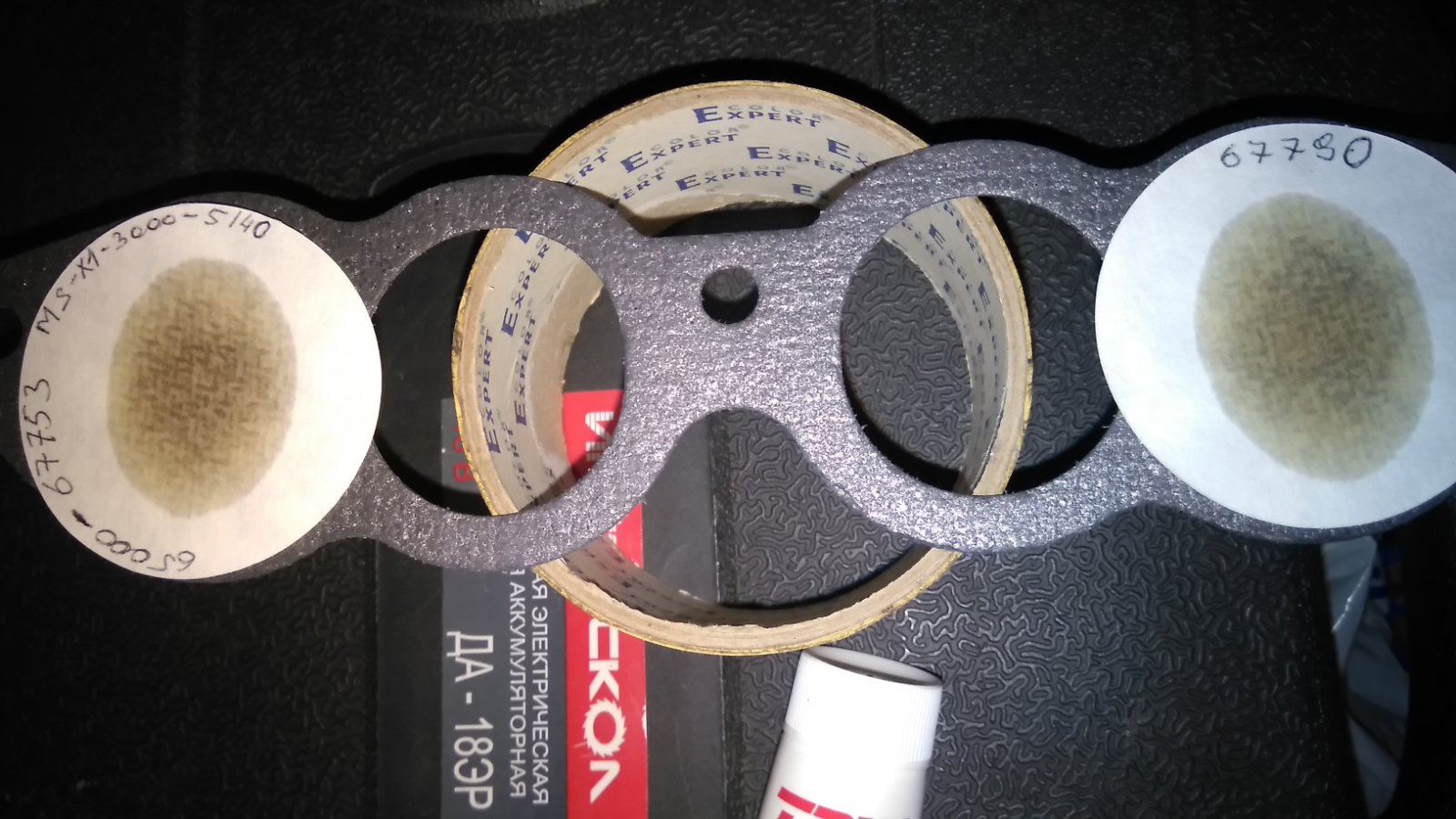

Вобщем, вступил, влил (в горячий мотор, (3700ml МС/икс1/3000/5в40)), 60ml "Санисы"-sl32)..
Изменено пользователем inetchik
После влива:
- первые 15-20км - "перегрев" (~1-2°C, Дтож в торпеде) четвертого горшка и - на фоне "недогрева" первого горшка на 1-1,5°C (штат-y -  БК, 90* взамен 92-х*);
- третьи, 28-35-37км - снижение Т ( в ЧЕТВЕРТОМ горшке) на ~пару °С, в минус ...
...баиньки.
ЗЫ.
Сушка (на фотке с синей лентой):
- 47 часов без поэ (7ч сушки);
- +1 час с поэ (6ч сушки).
зызы.
Ззабыл:
-  with ~34% Resurs Next ("бомж"-пакет, "серебряный" ( :))), "вбит" пакет в 65тык.).
