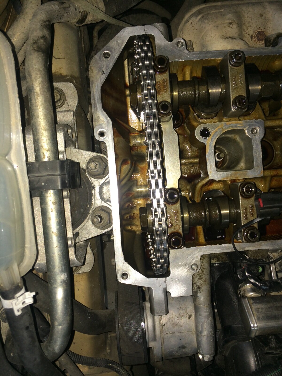

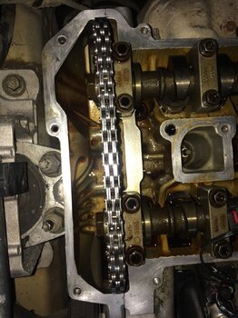

Общий Пробег почти 300, на пое пробег больше 100
56 минут назад, Андрюханчик сказал:
Все чисто.
