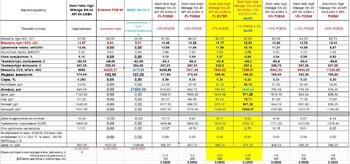

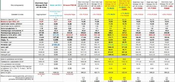

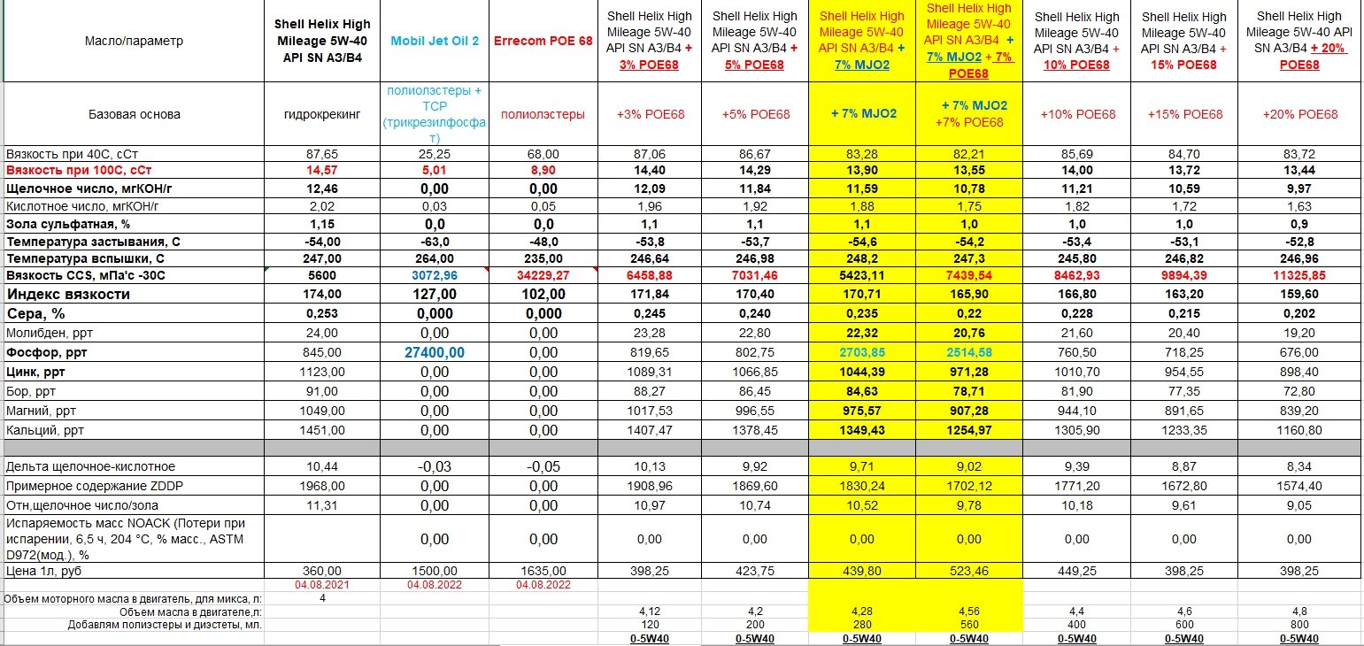

Может и не открою Америку, для сложных миксов, перед зимой, проверил теорию и оказалось, что не маловажный фактор, какие полиэстеры добавлять и в какой последовательности....
Задача: получить сложный микс с маслом "Shell Helix High Mileage 5W-40 API SN АЗ/В4", так, чтобы получить все "+", не вывалиться из W40, и не "завалить" CCS в зиму...
Имеем:
1. "Shell Helix High Mileage 5W-40 API SN АЗ/В4", 4л;
2. "Mobil Jet Oil 2", 0,945л.
3. "Errecom POE 68",
Решение:
Перед зимой в новое масло добавляем 7% "Mobil Jet Oil 2", весной (после последних морозов) добавляем 7% "Errecom POE 68".
Посмотрите, скрины, насколько влияет последовательность, если поменять местами порядок заливки полиэстеров.... все ли верно и нет ли ошибки в расчетах? Если ошибся, не пинайте.... :)
