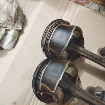

знаток Урфин Дюпелёк я мотор разобрал, который на эстерах ездил, кольца живые. Остальные фото на драйве лучше посмотрите, ссылку ранее скинул
8 минут назад, VANOOO96 сказал:
посмотрите
Уже:good2:
