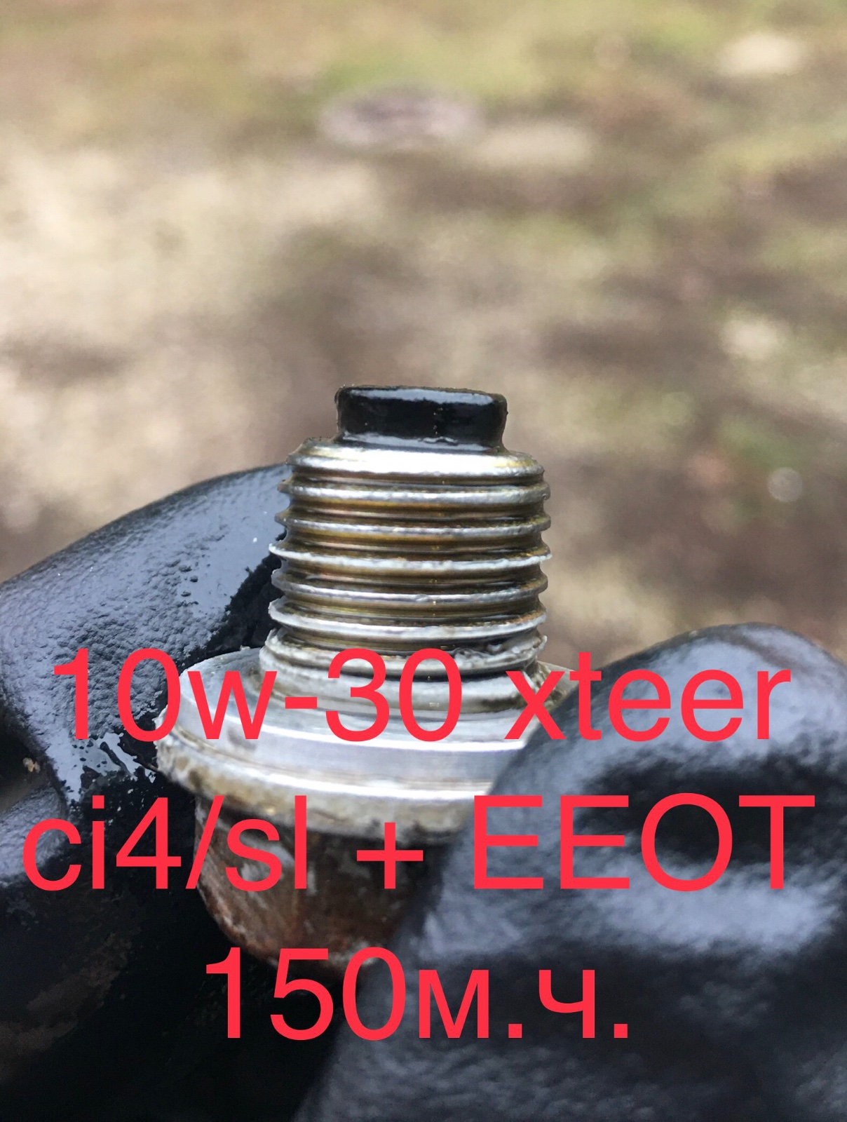

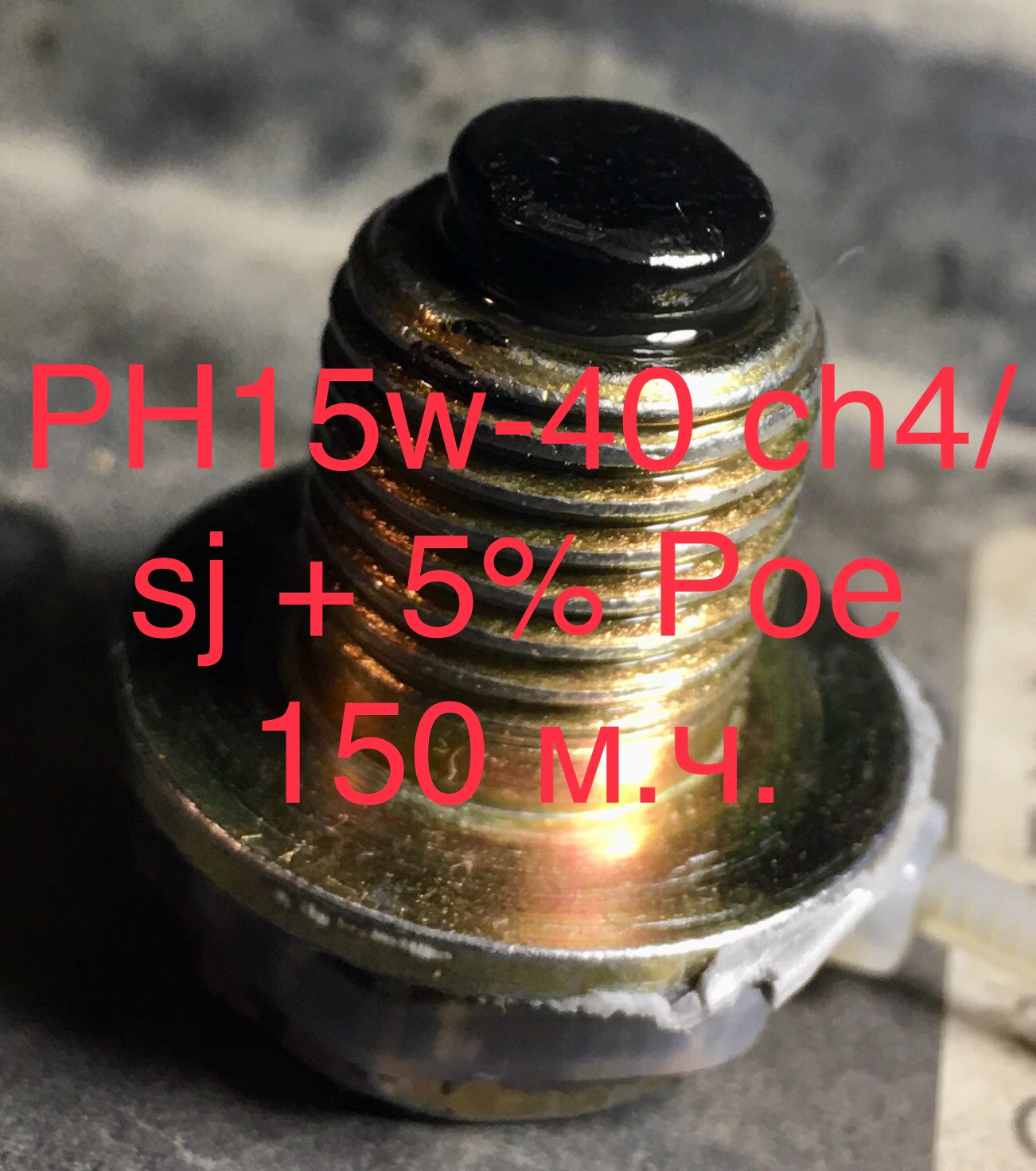

Poe очень сильно конкурирует за поверхность с присадками, добавлял в два дизельных двигателя турбо и не турбо, оба чигуняки (в одном 90-100 сил с литра, второй 35 сил/л). Магнитная сливная пробка после поэ выглядит не айс, Струганины железа в разы больше. Условия эксплуатации примерно одни и те же, в том числе по сезону, меняю масло два раза за год. Двигатель помощнее вообще внутри чистота, мыть нечего, второй погрязней, это к слову что могло что-то намыть. 1. Скорее всего нельзя самому нормально сблендить масло с ПОЭ и дополнительное добавление zzdp не поможет. 2. Изначально ПОЭ применяется в холодильных установках и там качество железа и наработка на отказ заложена  куда выше чем в ДВС. 3. Хотите добавлять поэ, поставьте магнитную пробку Аля масума и понаблюдайте, может будет и нормально. P.S. : на  первом фото анализ железа 14 ppm, вроде немного….губа железа в два раза больше чем на втором фото, сезон весна-осень, двигатель 3.0TDi.  Poe больше не льюНа малофорсированом двигателе 2-ce Магнит теперь почти чистый и без разницы минералка моноградка это или хороший кряк. Возможно, если вы уверены, что залегли кольца, то повышенное содержание ПОЭ при высокой нагрузке и больших оборотах за 2-3 интервала могут помочь победить повышенный расход масла (получилось в газонокосилке 4Т).

Если читаете, то читайте не по диагонали. ЕГР Заглушён и не пакастит уже как 100к км, ок?! Меньше сажи и не идёт антифриз в двигатель. Вязкость в анализе, за счёт добавления поэ равна 10w-30, чип что был то и остался, условия все одинаковые, то что поэ показал отрицательный результат на не одном двигателе по износу - факт. Чип уже как 100к км сделан, за ресурс движка не беспокойтесь, по износу стало только лучше за этот пробег (есть анализ в промежутке с половиной чипом пробегом 5к без и чипом, там все хуже), всего уже 170к км. Если есть что предоставить в виде фактов и магнитной пробки до и после выкладывайте, не стесняйтесь, будет интересно…
У себя на Тойоте тоже поставил магнитную пробку одну смену назад, но когда менял в этот раз, ничего криминального не обнаружил... Шапки не было, был налет черный, пересадил его на бумажку и принес домой, посмотрел под стереомикроскопом 20X. Очень редкие блестки гдето 1-5 микрон. И это если учесть, что раньше магнитных пробок не было... Ах, да, у вас же 4 цепи... Думаю, что ваша шапка из магнитных блесток это нормальный износ для вашего авто. А алюминий к магнитам не магнититься...

Вам дали сравнение двух магнитных пробок с одного двигателя с одинаковыми условиями и одной вязкостью…. Если на одной много железа прилично, а на второй в два раза меньше то вывод очевиден. Для меня выбор очевиден, как и ещё худший показатель на другом двигателе с применением поэ, если вас устраивает все, лейте. Про вязкость просмотрите анализ внимательно. Больше объяснять надоело….егр выковыривают многие почти сразу на 1,2,3 турах, там теплообменник с ОЖ.
