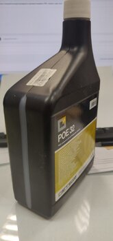

Обзавелся тут POE 32 от ERRECOM SPA Italy.
Как мне рассказали друзья "холодильщики-кондиционерщики" - оно очень хорошее, но капец какое гигроскопичное (из воздуха влагу тянет на ура) и как ты будешь миксовать с моторным маслом... есть сомнения...
Вот и у меня появились сомнения, ведь воду ооочень не хочется подмешивать в масло.... чревато!
Что можете сказать? (никогда не миксовал)

Моторное масло меняется 1-2 раза в год, не успеет нахватать опасное количество воды, я тоже заливаю POE32 от ERRECOM - 5% от объема заливаемого масла
Изменено пользователем Nikola-Perm
11 минут назад, Nikola-Perm сказал:
да и если что часть при нагреве испарится
6 часов назад, Eraser сказал:
Они правы. Но это применимо только к холодильному контуру, там влага -- смерть. Начиная от ледяных пробок, заканчивая деструкцией масла и образованием кислот, но там ещё и хладагент участвует. Я всегда держу на складе разные объёмы 1-5-10 литров, чтобы при замене масла в компрессоре не было остатков. А то что полежало во вскрытой, хоть и закупоренной, таре в компрессор лить нельзя.
Что касается двс, то тут другие условия и лить можно. Я уже лет 10 лью грамм 200 перед заменой за 500-1000км для промывки. Штука едучая, бывает зайдёшь в машинное отделение, а там масло на полу и всё хана обуви.

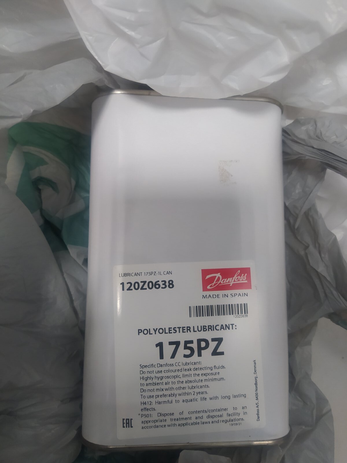

Всем доброго дня. Намутил такое масло. Подойдет такое в моторку?
Изменено пользователем diman@
38 минут назад, diman@ сказал:
Сначала надо определить состав и вязкость при 100 градусах
Хорошая статья для новичков по замесу масла+РОЕ:
https://www.drive2.ru/b/523399696610231278/
Да я все время suniso sl32 лил а тут такое подвернулось.
