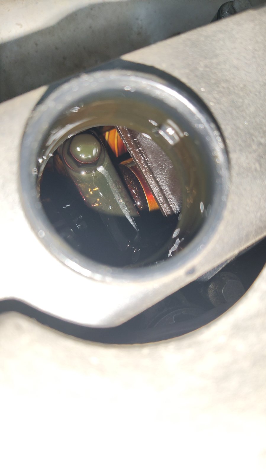

24 января 20251 г 23.01.2025 в 16:10, АндрейDD сказал: На второй какая-то лютая дичь. Я такое видел только в видосе Ходоса. Кстати, а я в живую видел эту дичь, даже сам её сотворил . Жалко не знал раньше что масло нельзя катать по 15 тыс км и что оно бывает паленое. Вот двигатель моего предыдущего авто - Мазда 6 GH, которую покупал из салона новой, владел 12 лет и накатал 270 тыс км. На фото пробег еще около 200 тыс км. Заливал Кастрол и Маздомасло, оба 5w30 A5. Изменено 24 января 20251 г пользователем Millenium34
24 января 20251 г 14 минут назад, Millenium34 сказал: Кстати, а я в живую видел эту дичь, даже сам её сотворил . Жалко не знал раньше что масло нельзя катать по 15 тыс км и что оно бывает паленое. Вот двигатель моего предыдущего авто - Мазда 6 GH, которую покупал из салона новой, владел 12 лет и накатал 270 тыс км. На фото пробег еще около 200 тыс км. Заливал Кастрол и Маздомасло, оба 5w30 A5. Ну да, жутковато. У меня фокус 3 1.6 тоже около 270к прошел и там раз 10к смены были и все совсем хорошо было, по крайней мере на 105 и 210 т, когда ремень менял. На фордовской формуле.
24 января 20251 г 10 минут назад, АндрейDD сказал: Ну да, жутковато. У меня фокус 3 1.6 тоже около 270к прошел и там раз 10к смены были и все совсем хорошо было, по крайней мере на 105 и 210 т, когда ремень менял. На фордовской формуле. И у меня был Фокус, только второй 1,8. Тоже новым брал. Там вообще в те времена по регламенту был замена масла каждые 20 тыс км. Я так и менял, за три года что им владел набежал тысяч 60 и масло менял раза три
24 января 20251 г 26 минут назад, Millenium34 сказал: И у меня был Фокус, только второй 1,8. Тоже новым брал. Там вообще в те времена по регламенту был замена масла каждые 20 тыс км. Я так и менял, за три года что им владел набежал тысяч 60 и масло менял раза три Моторы у них к маслу бережно относились и не жрали его обычно.
