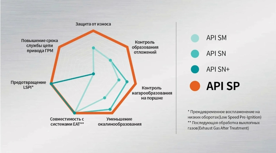

14 часов назад, Олег Б. сказал:
Есть масло s-oil 7 Red#9 5w20 sp, а есть s-oil 7 Red#9 5w20 sn. Какое из них более лучшее масло?
формально можно считать, что API SP более лучшее масло, т.к. оно более современное:
в применимости к атмосферным азиатским моторам - без разницы

4 часа назад, ProstoFilya сказал:
Отчасти да, sp более современное масло. Но в последнее время многие производители масел упрощают свои пакеты. Как я понимаю в 5w20 sp пакет Afton Hiteс, а в 5w20 sn должен быть такой же пакет, как и в s-oil 0w20 sn - Lubrizol Hyper. По многочисленным отзывам (по разным маслам) пакеты Lubrizol вроде лучше чем Afton, т.е. они более жирные, менее урезаны. Что точно в 5w20 sn присутствует, Afton или Lubrizol, и какой из них лучше именно в 5w20 sn я не знаю? В этом суть моего вопроса.
