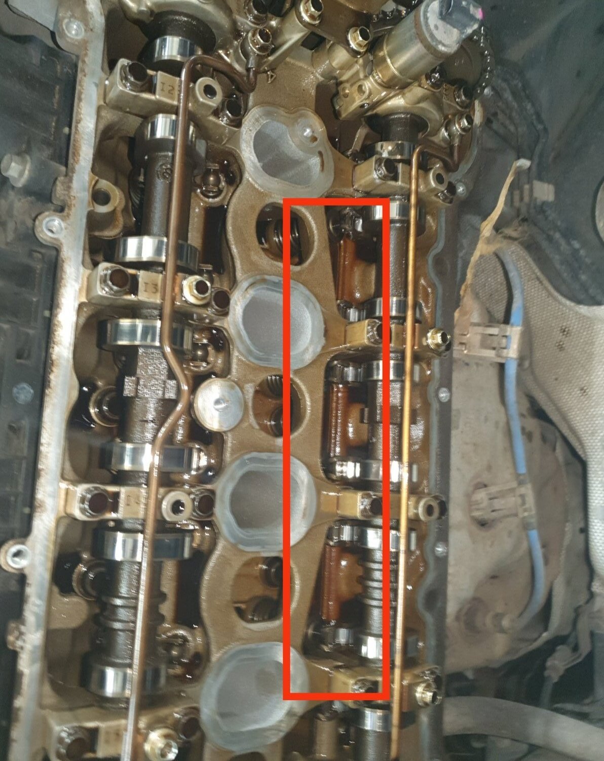

22 января 20251 г А с этими загрязнениями 54 минуты назад, Олег Б. сказал: Отложений у меня нет, есть немного налета (лака) в одном месте под кк забейте, вообще ничего криминального. Просто лейте обычные масла и не перекатывайте или масла с эстерами (товарные), ссылку выше дал. Либо можете использовать промывки различные - раздел автохимия в помощь https://www.oil-club.ru/forum/forum/50-автохимия/ Но это тоже эксперименты ))

22 января 20251 г 43 минуты назад, Pavel_NSK сказал: А с этими загрязнениями забейте, вообще ничего криминального. Просто лейте обычные масла и не перекатывайте или масла с эстерами (товарные), ссылку выше дал. Либо можете использовать промывки различные - раздел автохимия в помощь https://www.oil-club.ru/forum/forum/50-автохимия/ Но это тоже эксперименты )) Я рассматриваю и второй вариант, не заморачиваться этими миксами, а залить на один раз мягкую промывку типа LM 1990 на 150-200км. А потом уже стоковые масла с эстерами. Но пока окончательно не решил, на каком варианте остановиться.

22 января 20251 г 1 час назад, stav-lev сказал: Всего лишь 10 страниц и проблема с "чистящим маслом" решена или нет? Дело не в том чтоб найти и залить "чистящее масло" и оно сразу все отчистило. Понятное дело, таких масел не существует. Разговор о масле, которое сможет более менее убирать образовавшийся налет, лак (мыть мотор), при эксплуатации без перекатов, в определенные временные периоды.
