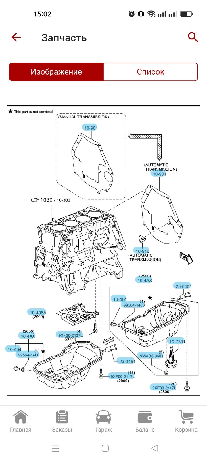

Надо как-то попробовать при замене масла камеру запихать в сливное отверстие :mocking:
3 минуты назад, Millenium34 сказал:
А там пластина стоит:)
