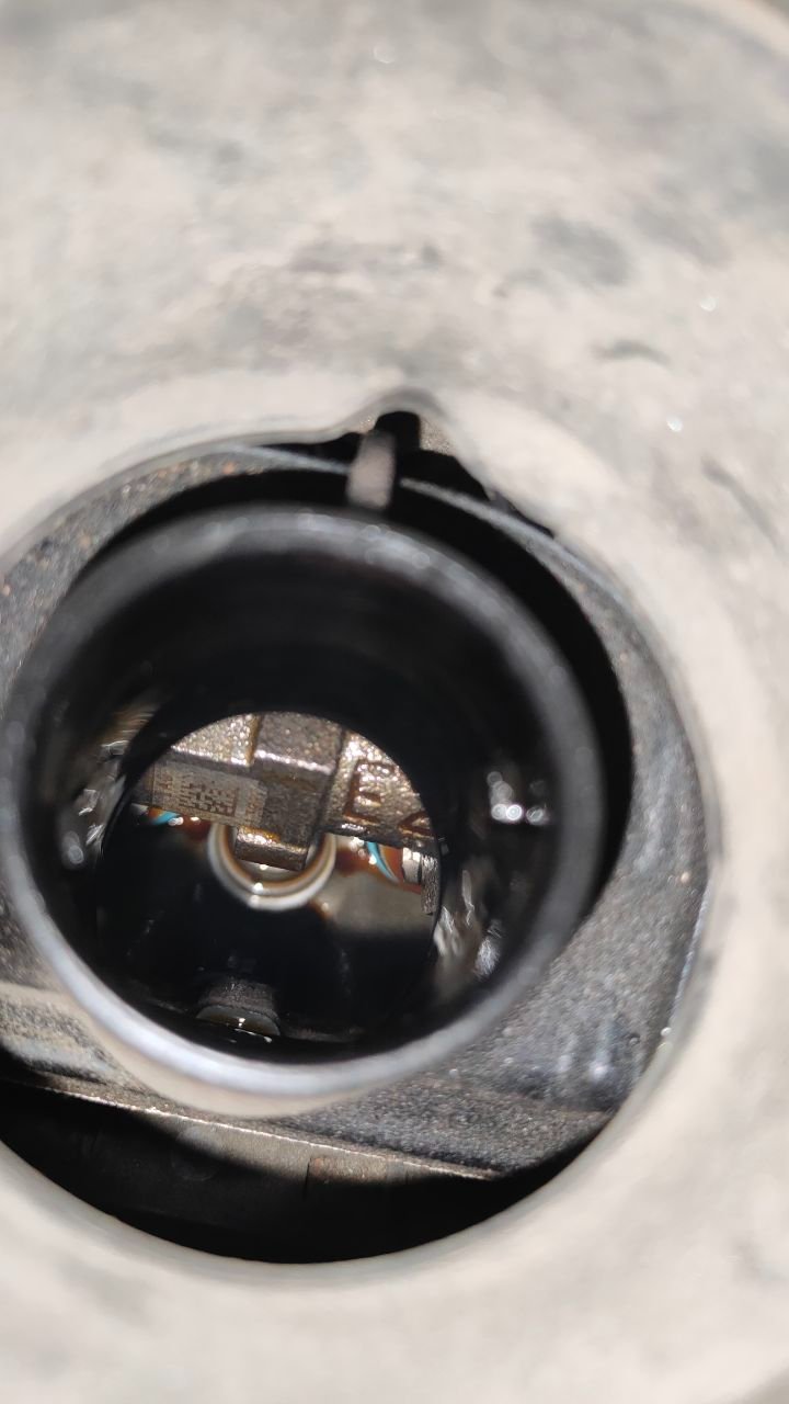

23 января 20251 г 3 минуты назад, Millenium34 сказал: В маслозаливной горловине можно посмотреть, если там чисто то плюс-минус чисто везде. На первом фото горловина моего авто, на втором той клубной машины из Питера которую чуть не купил. На второй какая-то лютая дичь. Я такое видел только в видосе Ходоса. Вот моя горловина.

23 января 20251 г 23 минуты назад, АндрейDD сказал: На второй какая-то лютая дичь. Я такое видел только в видосе Ходоса. Это уже лак конкретный, толстый слой. Хозяин того авто сказал - ерунда, промывочным маслом раз промыть и все будет как новое

23 января 20251 г 8 минут назад, Millenium34 сказал: Это уже лак конкретный, толстый слой. Хозяин того авто сказал - ерунда, промывочным маслом раз промыть и все будет как новое Это даже не дилерские интервалы, это возможно какая-то паль или дикие перекаты.
23 января 20251 г 10 минут назад, Millenium34 сказал: Это уже лак конкретный, толстый слой. Хозяин того авто сказал - ерунда, промывочным маслом раз промыть и все будет как новое 1 минуту назад, АндрейDD сказал: Это даже не дилерские интервалы, это возможно какая-то паль или дикие перекаты. Остатки древних цивилизаций)))
