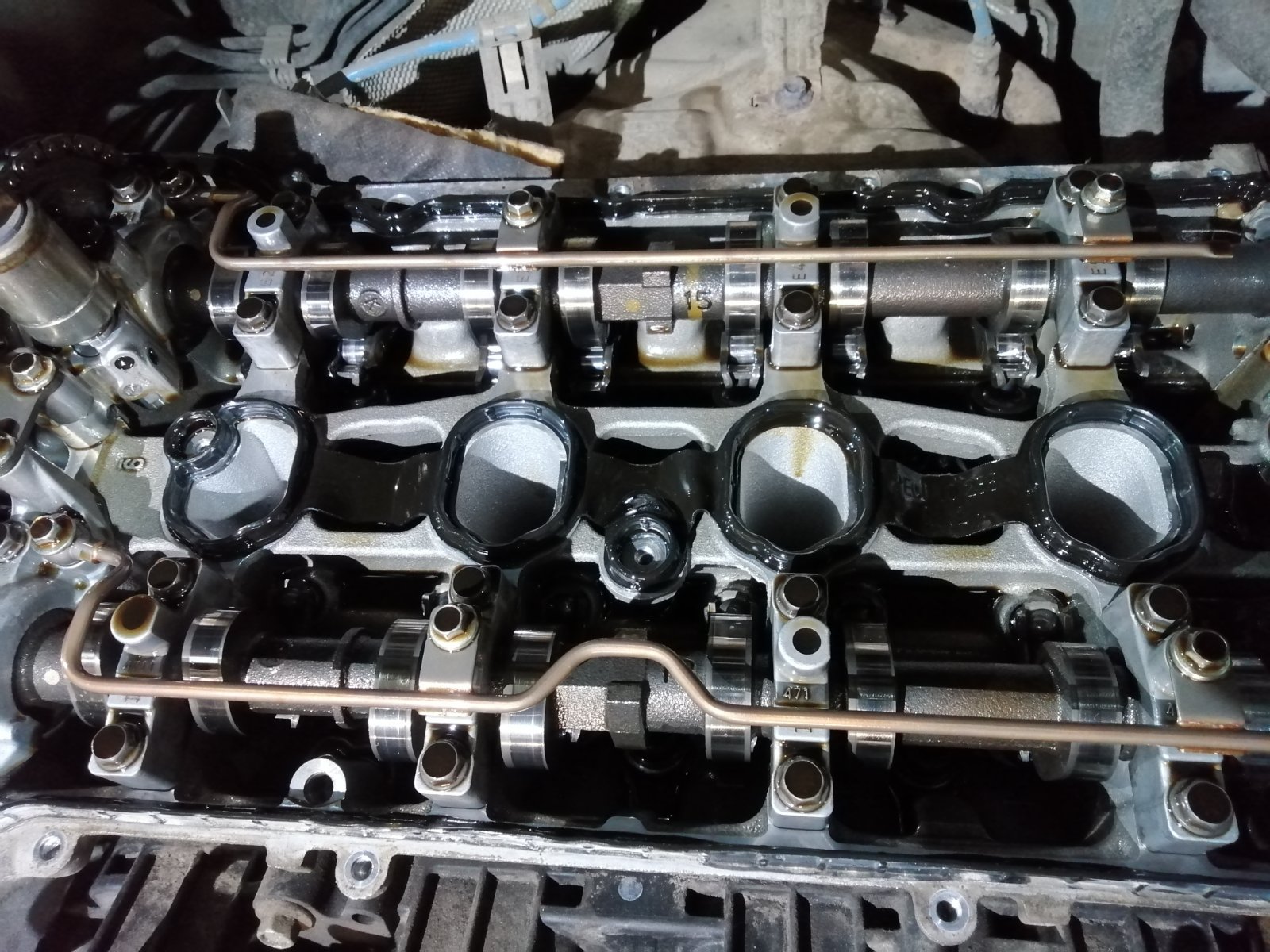

Я конечно не разбираюсь в маслах, как тут представлено, просто думаю так, что все рассматриваемые марки имеют право на жизнь, если не перекатывать. Менял прокладку клапанной крышки на 87 тысячах. ГБЦ сверху девственно чистая от Несте Про+ 0.20 при замене через 7 тысяч)
UrVas дааа, блестит :good2:
Neste pro + (v или w) ?
Изменено пользователем Glory
1 минуту назад, Glory сказал:
Надеюсь, что и в поддоне можно в тапочках ходить)
2 минуты назад, UrVas сказал:
Я бы не сомневался. У нас кстати чистая подклапанка из-за форсунок (дополнительных) на рокера или толкатели. Прям формула 1:good2:
2 минуты назад, Glory сказал:
Вы про масляные форсунки?
1 минуту назад, MAX_ABK сказал:
Не те что снизу поршня бьют. Про медные масляные магистрали на распредвал, поверх идут.
5 минут назад, Glory сказал:
Похоже из за этого и поверхности кулачков идеальные, без задиров.
