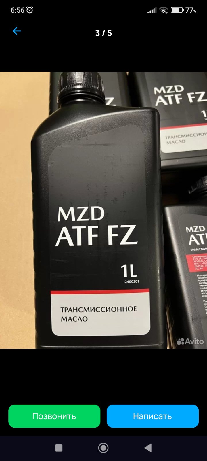

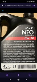

Недавно появилось в продаже на авито(в том числе у проверенных людей) маслице под названием MZD, всё что пока мне известно - делают на бывшем заводе тотал в Калуге(топ лубрикантс).
Цена на жижу атф более чем привлекательная, но на обороте ни на одном продукте не указано, что оно именно для скайактива.
Надо собраться и сделать анализ?)
Изменено пользователем JumereJkee
30 минут назад, JumereJkee сказал:
Написано что соответствует спецификации ATF FZ, а скайактив это ДВС.
Поставщик Мазда Мотор Рус, думается боятся нечего.
10 минут назад, MAX_ABK сказал:
Это то да, но интересно знать, что это за масло и на каком пакете
Но более интересно понять, что за жидкость атф))
54 минуты назад, JumereJkee сказал:
https://lemarc.ru/uploads/oil_docs/db6cf79e3422409d1416cf9f388163b7.pdf - это все, что нужно знать про этих масловаров...
скорее всего и это mzd 0/20 будет не лучше обнинского Синтека
18 минут назад, JumereJkee сказал:
29 минут назад, MAX_ABK сказал:
Что не понятно ? )
5 минут назад, ProstoFilya сказал:
Какова вероятность, что атфка похожая на оригинальную атф фз?)
7 минут назад, JumereJkee сказал:
весьма высокая
50 на 50
:D

1 час назад, JumereJkee сказал:
Около 0. В оригинале западный пакет и эстеры.
