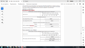

9 февраля 20242 г All Exx Ну что вы альтернативные масла смотрите? Смотрите рекомендуемые. Скрытый текст Смотрю в книгу вижу фигу Изменено 9 февраля 20242 г пользователем Glory
9 февраля 20242 г 7 минут назад, Glory сказал: AVSavs All Exx https://youtu.be/ICyH9wty7k0?si=P3_MX54RTLgBPsFD С каких пор ссылки на ютубы - являются объективной информацией? И разве в руководстве есть какое-либо упоминание, что альтернативные - хуже рекомендуемых?
9 февраля 20242 г 6 минут назад, Glory сказал: All Exx Ну что вы альтернативные масла смотрите? Смотрите рекомендуемые. Показать содержимое Смотрю в книгу вижу фигу 5w30 ультра и есть A5/B5. Альтернативные вооон, внизу: SL GF3, залью себе такое скоро.
9 февраля 20242 г 8 минут назад, All Exx сказал: С каких пор ссылки на ютубы - являются объективной информацией? И разве в руководстве есть какое-либо упоминание, что альтернативные - хуже рекомендуемых? Ты хоть открой посмотри что там. Специально для особо НЕчитающих видео нашел Хуже, я вам говорю. Скрытый текст Поспорить просто хочется? Я пас. Ваш мотор, лейте что хотите Изменено 9 февраля 20242 г пользователем Glory
9 февраля 20242 г 2 минуты назад, АндрейDD сказал: 5w30 ультра и есть A5/B5. Альтернативные вооон, внизу: SL GF3, залью себе такое скоро. Да пожалуйста. Пропускаем первые рекомендации и давай старый допуск заливать Они новое масло под скайэктив придумали, а вы 5/30да еще и полнозольник. Да пожалуйста. Мазда не против альтернатив. Я тоже. Альтернатируйте на здоровье
