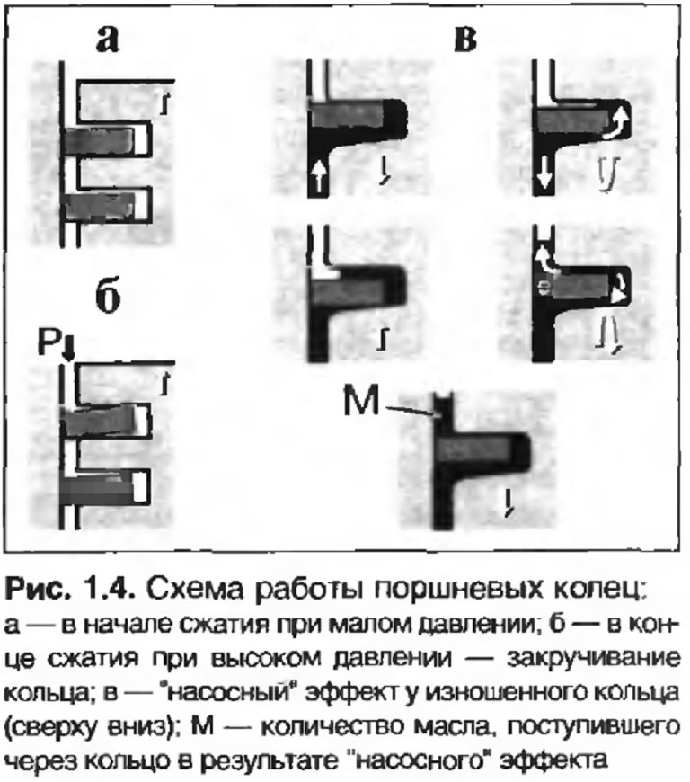

4 минуты назад, AndyML сказал:
Износ накапливается с пробегом, увиличивая поступление топлива в масло.
16 минут назад, СИНТЭКС сказал:
При нормативном износе не изменяются технические параметры узла, т.е не требуется изменение параметров технологических жидкостей.
За счёт чего регулируется зазор между стенкой цилиндра и поршневыми кольцами? Когда ответите на этот вопрос, станет понятно, что при нормативном износе параметры системы ЦПГ не изменятся. При сверхнормативном требуется ремонт и тут масло уже не при делах.

просто мысли вслух, не о реологии а механике
3 минуты назад, AndyML сказал:
И где этот норматив для износа можно увидеть?
У каждого мотора он свой. У меня этих данных, естественно, нет. А какая разница сотка будет указана или две... Да хоть три. Я говорю о том, что если двигатель исправен, то он работает штатно. Если не справен, то не нужно камуфлировать проблему маслом.

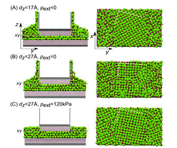

Но крутящий момент можно учитывать. Особенно , когда он на низких оборотах - максимальный. Есть нюансы, влияющие на shear. HTHS - это не все что там происходит. HTHS только 1 из примерно 10 важных параметров реологических, что там есть. Например расслаивание в загустителе типа и VM может дать вплоть то liquid to solid or semi-solid phase. Не то что у вас все масло станет твердым, но оно расслоится из-за некоторых режимов и видов загустителя (картинка А "желтая" - дешевое 5W-40 масло).
Ваше масло - подвергается в двигателе различным нагрузкам, само масло - очень сложный тип раствора (смесь разных типов). Это не совсем просто жидкость, как ньютоновское масло, на котором выведена вся теория пленки в общей механике. Да, многие постулаты, включая Навье-Стокса, модифицированного Рейнолдьса - есть и будут. Но ваши представления о том, что налил 5W-40 и хорошо - ерунда.
Это обратимый процесс или мы получаем дисперсную среду?
