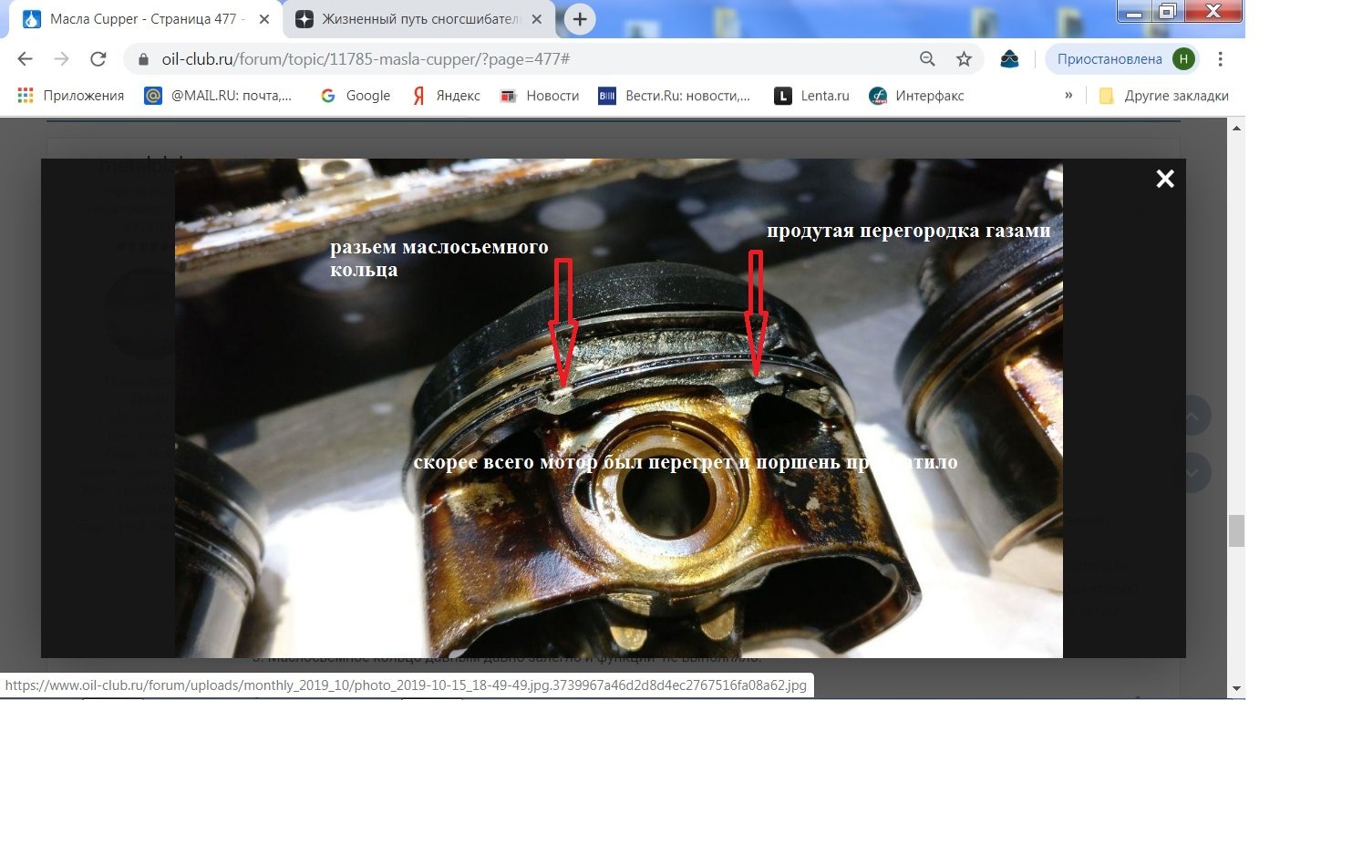

9 минут назад, MaksimVZ сказал:
Может ли поршень так разрушиться в один миг? Если да, то как видишь себе этот процесс?
Я вот думаю - не может, процесс протяженный по времени.
Может! Именно так и произошло. Эти поршни не выдерживают упругой деформации и разрушаются двумя способами: слом перегородок от детонации, либо комплексное разрушение по причине перегрева с механическим повреждением и оплавлением.
4 часа назад, MaksimVZ сказал:
Домыслы тут только у тебя.
Как и развод людей всякими вопросами разными.
Сам то хоть на один вопрос ответь, коль умный такой)
Я вот тебе сейчас тоже пару вопросов задам, посмотрим что ответишь.
Следовательно газы уже довольно давно проникают в картер.
Вот и подумайте. А был ли там куппер? Меди то нет.
И не спешите мне в ответ агрессию писать, эти вопросы нужны для того чтобы задумались перед тем как ярлыки развешивать.
Ну что же постараемся ответить и по порядку:
Ну наверное исходя из полученной информации - из выступлений на форуме  тех кто пользуется таким маслом Куппер.
Анализ использования Куппер и полученные результаты наводят на размышления которыми я и стараюсь делиться.
Особенно анализ масла Купппер после пробега 50 ткм где медь -375
Это выложил г Мамыкин сам.
И не смог ответит по чему так получилось
Этот поршень разрушился мгновенно.
Слава Снежур дал пояснение по этому поршню
По такому утверждению можно сказать что Вы не видели прогоревшие поршня и что газы делают с ними.
Слава Снежур сразу ДВС остановил и отправил на ремонт
Да чего думать то Слава Снежур сам сказал что этот мотор работал на Куппере 10-40
Да какая агрессия, вы наверное не с той ноги встали.
Все вопросы и  размышления только о масле Куппер и его применении печальном там ранее на стр 135,140,152 и 315 можете прочитать сами и сделать выводы без давления со стороны.
Ну а производитель с самого начала ни на один вопрос поставленный конкретно не ответил - самое основное это горения водорода, образование медных заклепочек на поверхности пар трения, но результат ГУТАЛИН.
Так что успехов

В 17.10.2019 в 20:21, Слава Снежур сказал:
Особенно радует хон, после того как увидишь поршень, который работал в этом цилиндре :)
Ну, что други мои, пришло время проанализировать этот снимок и назвать причину происшедшей неприятности.
1. Жаровой пояс поршня имеет равномерный черный искрящийся налет - это говорит о том, что этот двигатель долгое время работал на масле содержащем либо карбиды бора, либо карбиды вольфрама, либо какую то другую керамику.
2. Первое компрессионное кольцо давно залегло и в районе излома поршня сильно погнуто, что говорит о том, что в результате длительного термического воздействия оно потеряло свои прочностные свойства, то есть оно стало МЯГКИМ, далее - раз кольцо погнулось, то сила сломавшая перегородку поршня давила именно на кольцо сверху, сила эта сначала загнула кольцо, а затем разрушила поршень.
3. Маслосьемное кольцо давным давно залегло и функции  не выполняло.
Так что же произошло други мои?
А произошло следующее: керамика может и защищает от износа засоряя шероховатость поверхность трения и это дает неплохой результат на некоторое время, но вот беда, керамика не горит и постепенно набивается под кольца, утрамбовывается там до каменного состояния в результате чего кольца начинают перегреваться и постепенно теряют упругость, а керамика набивается все больше и больше, до тех пор пока в наиболее слабом месте кольцо не начинает гнуться вниз относительно поршня, туда соответственно ускорено набиваются все новые несгоревшие высокотвердые частицы керамики, что дальше происходит МЫ с вами, други мои, видим на этом фото, материал поршня не выдерживает нажима кольца и разрушается.
Так что, это большой привет всем у кого в двигателях плещется масло со всякими там нано...……… добавками.
Ну, а на последок, приглашаю всех к дискуссии на эту тему, рад буду оппонентам.
Изменено пользователем metalplaks
2 минуты назад, metalplaks сказал:
3 минуты назад, metalplaks сказал:
сила сломавшая перегородку поршня давила именно на кольцо сверху, она то сначала загнула кольцо, а затем разрушила поршень
Есть у этой силы название?
7 минут назад, СИНТЭКС сказал:
Эту силу создали набившиеся сверху в зазор между стенкой поршня и первым компрессионным кольцом несгорающие частицы керамики эта сила - давление
Ну тогда логичнее было бы получить давление снизу вверх, т.к. масла между маслосьемным кольцом и вторым компрессионным (средним) ВСЕГДА гораздо больше и забиваются коксом они похлеще. Еще нюанс: если бы кольца зацементировались намертво, то «давление» стремилось бы в сторону стенки цилиндра, а не по вертикали.
Тут кстати до сих ни чего не было сказано по теме того, что в конкретном случае налет, со слов Слава Снежур, очень твердый и плохо снимается, что по описанию похоже на лак или какие-то его смешанные формы, чего ранее вроде бы не наблюдалось на представленных тут в теме моторах, правда у м124 было что-то подобное, (но это не точно :D). Так что, ИМХО, надо смотреть именно в сторону масла и его базы, возможно загустителя, хотя именно в 10в40 его должно быть меньше чем в более распрастраненных вязкостях.

38 минут назад, metalplaks сказал:
1 присадки находятся в масле а не в камере сгорания.
2 чел конкретно написал - с начало добавлял энергетик, промыл вашим промывочным и потом залил ваше масло, без никаких добавок !
3 люди уже не первый десяток тыс. км с бором, вольфрамом катают и ничего подобного нет !  Marly и Xenum (пионеры в использовании нитрида бора и графита) и проблем не было. А масло windigo  вам что нибудь говорит?
По поршеньку.
Скорее всего мотор был немного перегрет - поршень прихватило.
Обычно прихват идет в районе пальцевых бабышек,  не хватает охлаждения между цилиндрами.
Конструктивный дефект мотора.
А то что масло черное да любое будет гореть на перегретом моторе.
Масло тута не причем.
Обычное разгильдяйство  по эксплуатации.
Завтра постараюсь у ремонтников получить   ответ- но думается что ни чего нового.
Видел у них в разборе такой дефект на поршнях у АУДИ, только почему то прихваты были 1-2-3-4 с внутренней стороны у 1-и 4  с внешней стороны прихвата не было.
Там  были выломаны перегородки и поломаны кольца 1 и 2 компрессионное.
Изменено пользователем VNikolai
34 минуты назад, СИНТЭКС сказал:
Вашу версию, почему кольцо погнулось сверху вниз в студию!
Только что, metalplaks сказал:
Вы свою же тему что ли не читаете? Я уже раза два или три озвучил! И не версию, а причину!
