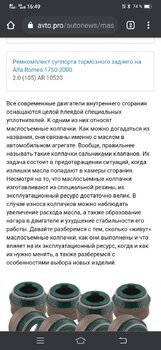

С ума сойти. Это как? Почему-то новые вполне себе эластичные,а бу твердые.
12 минут назад, Normet сказал:
Сальники давно уже пластиковые многогранные
Написано из специальной резины,что ещё за многогранные пластики?
28 минут назад, Максим Л. сказал:
Не могу комментировать подобные картинки с неких ресурсов.
И я так понимаю - речь шла исключительно о маслосъёмных колпачках ?
Изменено пользователем Normet
