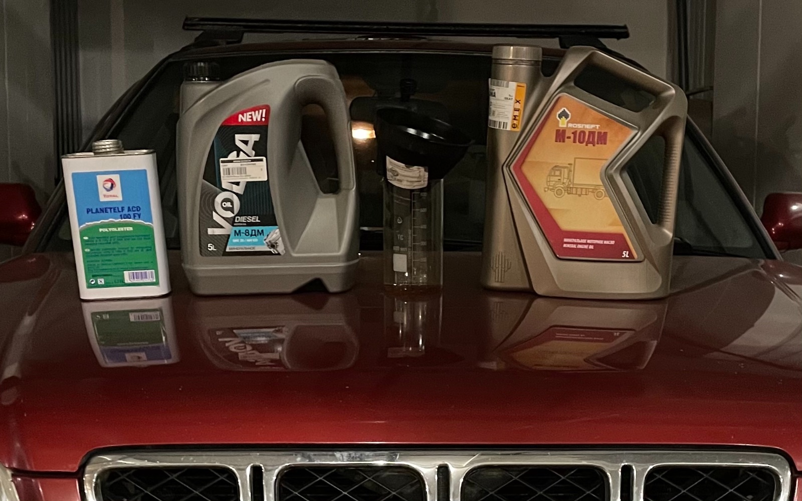

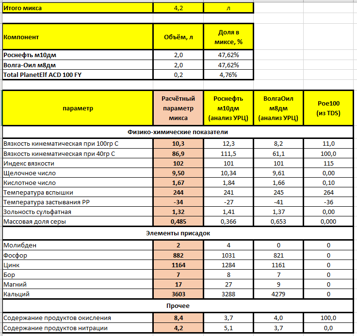

Очень нравится микс м8+м10 в равной пропорции (будем называть его м9дм )) .
По сравнению с чистой м10дм мотор гораздо охотнее раскручивается.
Комфортная получилась вязкость для Форика.
Двиг шуршит, очень акустически комфортное масло.
Буду катать до осени, и на анализ.
Точный состав 4,2л микса:
1) м8дм Волга Оил - 2 литра
2) м10дм Роснефть - 2 литра
3) ПОЕ Total Planetelf ACD 100FY - 0.2 литра
+ несливайка от прошлого масла Sintec Platinum 5w-30 + 5% Total Planetelf ACD 32 - 0,4 литра (послезимняя отработка через пару недель будет)
Изменено пользователем ai_gelios
ai_gelios лучше бы Роснефть м8 с Роснефть М10 у них относительно Волги серы раза в три меньше.
7 минут назад, Максим Л. сказал:
пофиг на серу, я замечательно откатал без износа прошлое лето на чистой Волге Оил м10дм с серой 0,748 . Не преувеличивайте её значимость.
34 минуты назад, Максим Л. сказал:
Сколько будет 0,366 * 3 ?
