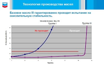

приводил уже пару раз графики, некоторые коллеги сильно возбудились,
видимо не понимают разницу между "базовым"  и товарным маслом 1ой группы

Вы привели графики для РН М-10 ДМ? У нас об этом масле шла речь.
Если для РН М-10ДМ, то вопрос по второй картинке:
а) в первой части картинки тест для Гидравлического масла 32?
б) сколько в РН базы с вязкостью 4 сСт?

я привёл  графики отличий окислительной стабильности различных базовых масел,
где вы там увидели РН непонятно, во втором графике упоминается Universal Oxidation Test ASTM D4871, at 170°C

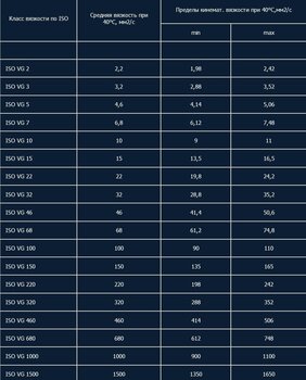

По крайней мере должны осознанно постить картинки.
Да, внес небольшую коррекцию добавив "Гидравлическое масло 32", что бы вам стало понятно какое масло проходило тест на картинке.
вообщето ISO 32 это уровеннь вязкости, ну а вы продолжайте упражнятса в смайлики
