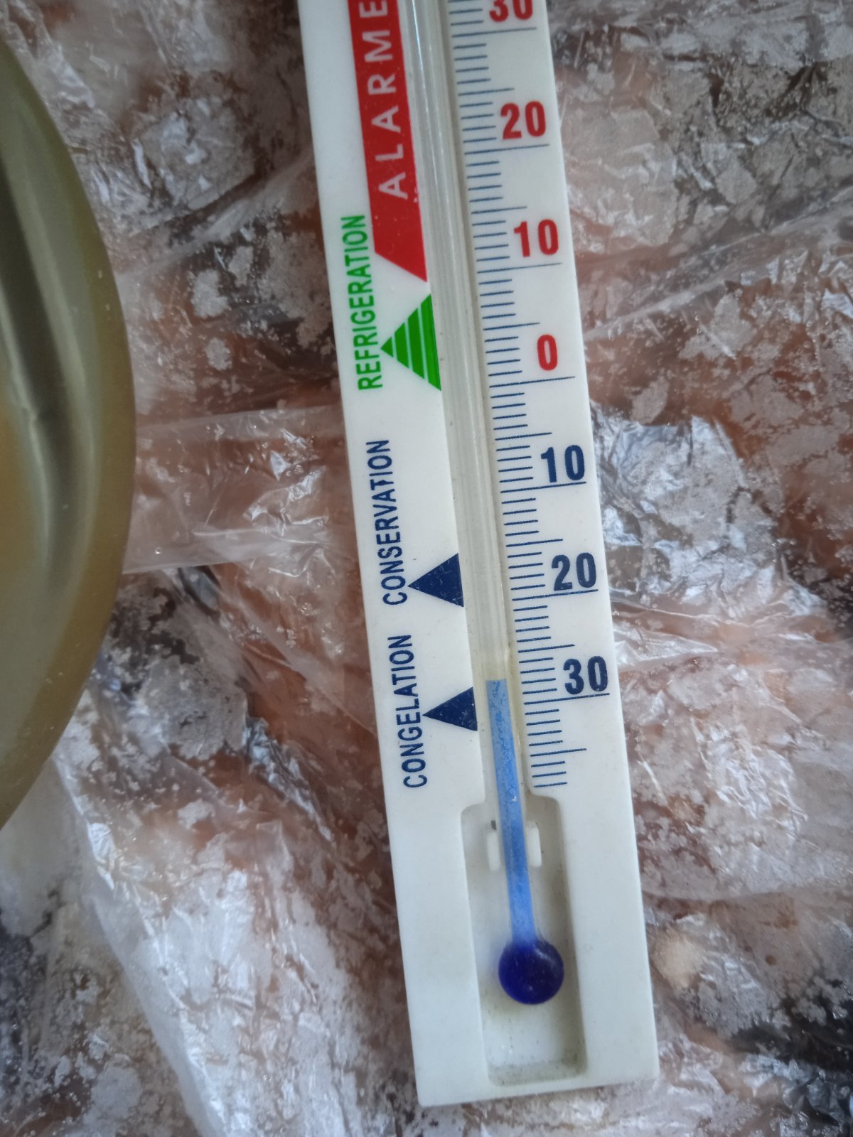

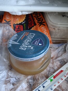

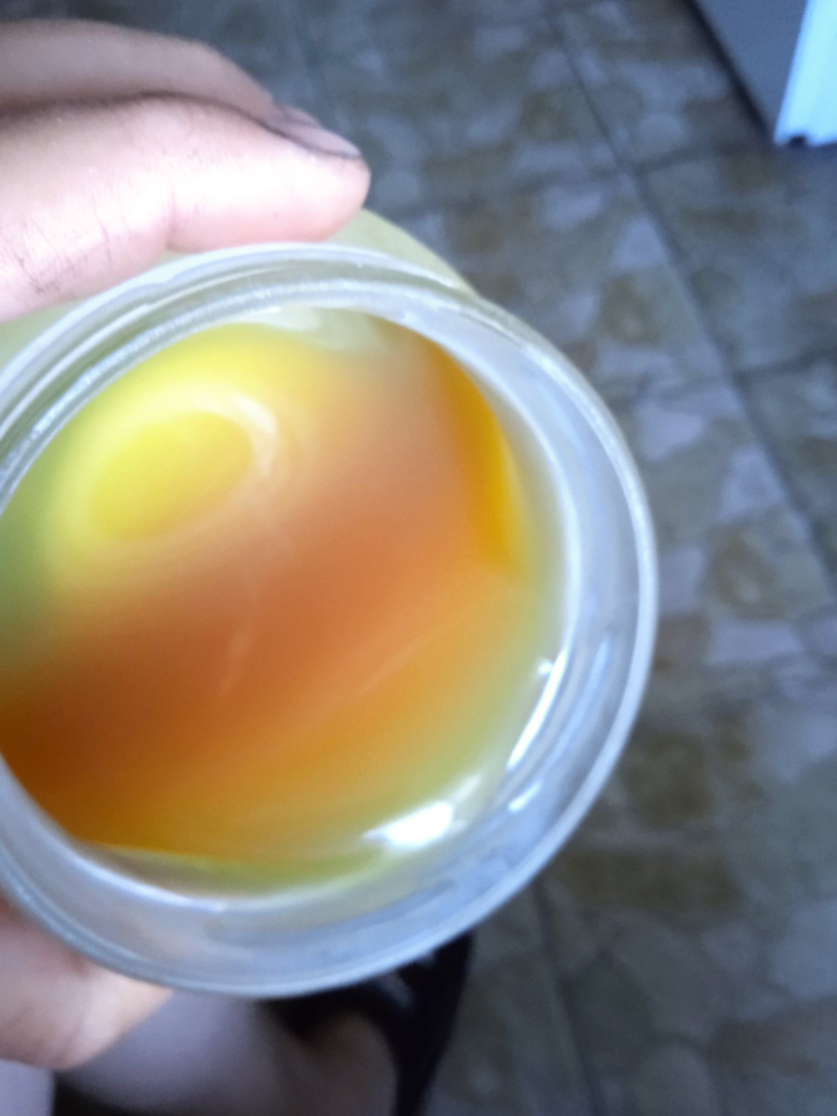

Показываю как выглядит автол новосибирской фасовки после двух суток в морозилке при -28. Стандартное мёдообразное состояние по текучести и цвету, как у Волги и Роснефти, тут явно омский продукт налит, который был у меня в поддоне перед Новым годом. В -22 утром я на таком заводился с первого раза.
