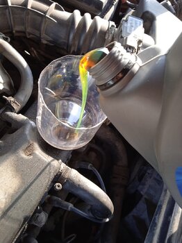

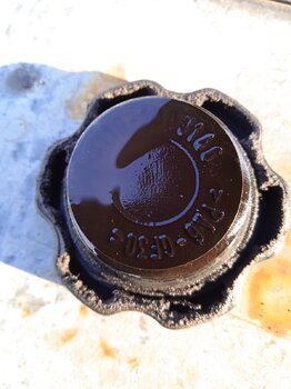

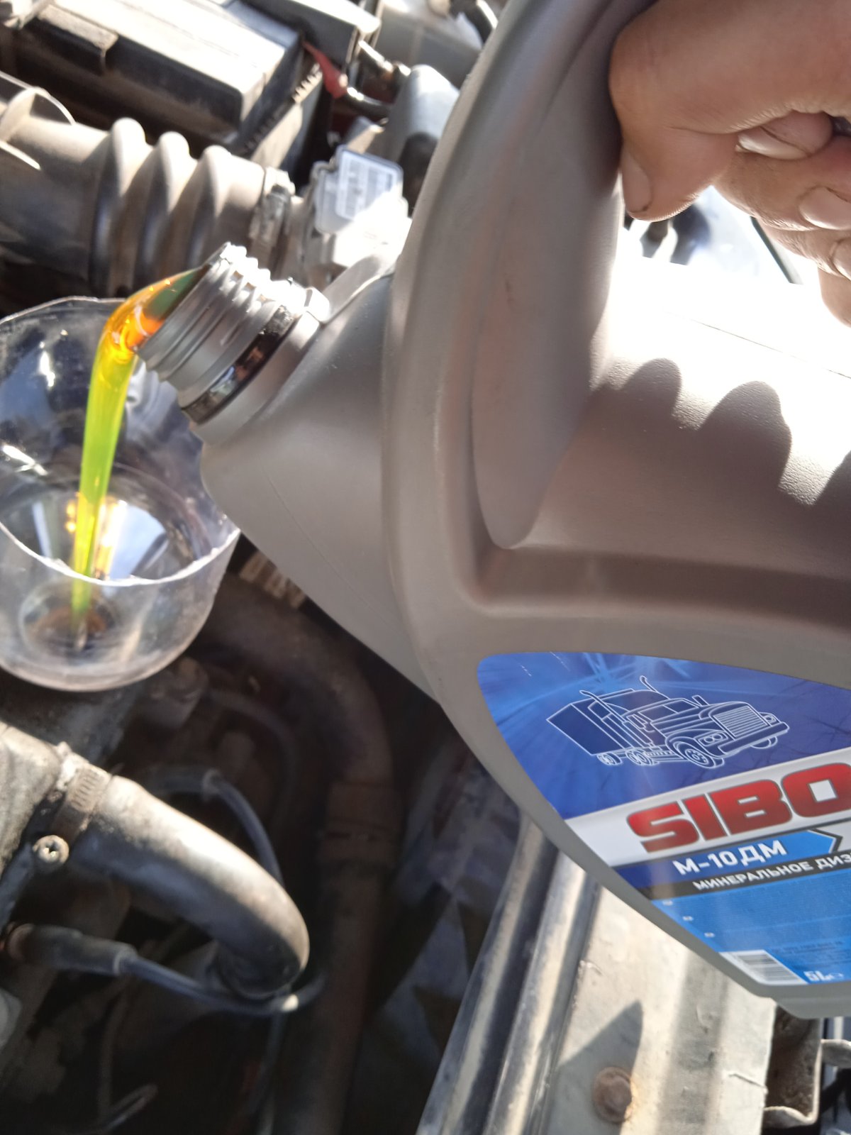

Парни, поменял сейчас масло, откатал за почти 2 месяца на сибойловском автоле 3550 км и впервые за 7 месяцев на М8В увидел первые признаки нехватки вязкости- металлическая пудра в масле с внутренней стороны крышки заливной горловины (на первом фото, с левой стороны блестит). Вдобавок на магните сливной пробки обнаружил маленькую и тоненькую полоску баббита с вкладышей (её не заснял, руки были грязные). Вот это как раз то, о чем я говорил-  для вазовских двигателей вязкость SAE 20 для летних температур и трассовых нагрузок маловата. Кричать "караул" тут не с чего- масленка не горит, двигатель не сапунит и работает прекрасно, но таким сигналом он "просит" масло погуще. На УАЗе и ЗИЛе летом на автоле такая картина была постоянной. Посему решил уважить двигатель и достал сибойловское 10ДМ, у которого вчера формально истёк срок годности. Вязкость там 12 сСт, зола где-то 1,2. Выехал из гаража- да, на непрогретом масле после автола "лишних" 4 сСт чувствуются, но некритично, разгоняться машина хуже не стала. Кстати никакого акустического эффекта от увеличения вязкости не заметил, мотор как тарахтеть, так и тарахтит. В общем катаем ДМ примерно 4000-5000 км и смотрим. Если масло и вязкость двигателю "понравятся", то пудры больше быть не должно. Автол снова залью где-то осенью, когда похолодает.

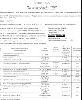

Да, залил низкозольное ДМ, которое осталось после продажи МАЗа. Или что, мне его выкинуть надо было? Оно и так с 2021-го в гараже отстояло. Там с Г2к разница небольшая и по вязкости, и по золе, и по кальцию.
Вот взгляните на паспорт новокуйбышевского 10ДМ, с которого в моём двигателе прошлым летом и началось применение масел ГОСТ. Вы какую-то критичную золу или кальций видите? 1,18 и 3000 это вообще ни о чем, у некоторых волговских партий автола кальций по 2500-2600. И у этого сибойловского 10ДМ цифры аналогичные, повышенных золы и кальция тут нет.
