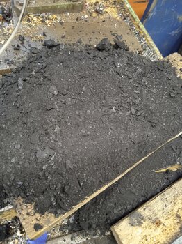

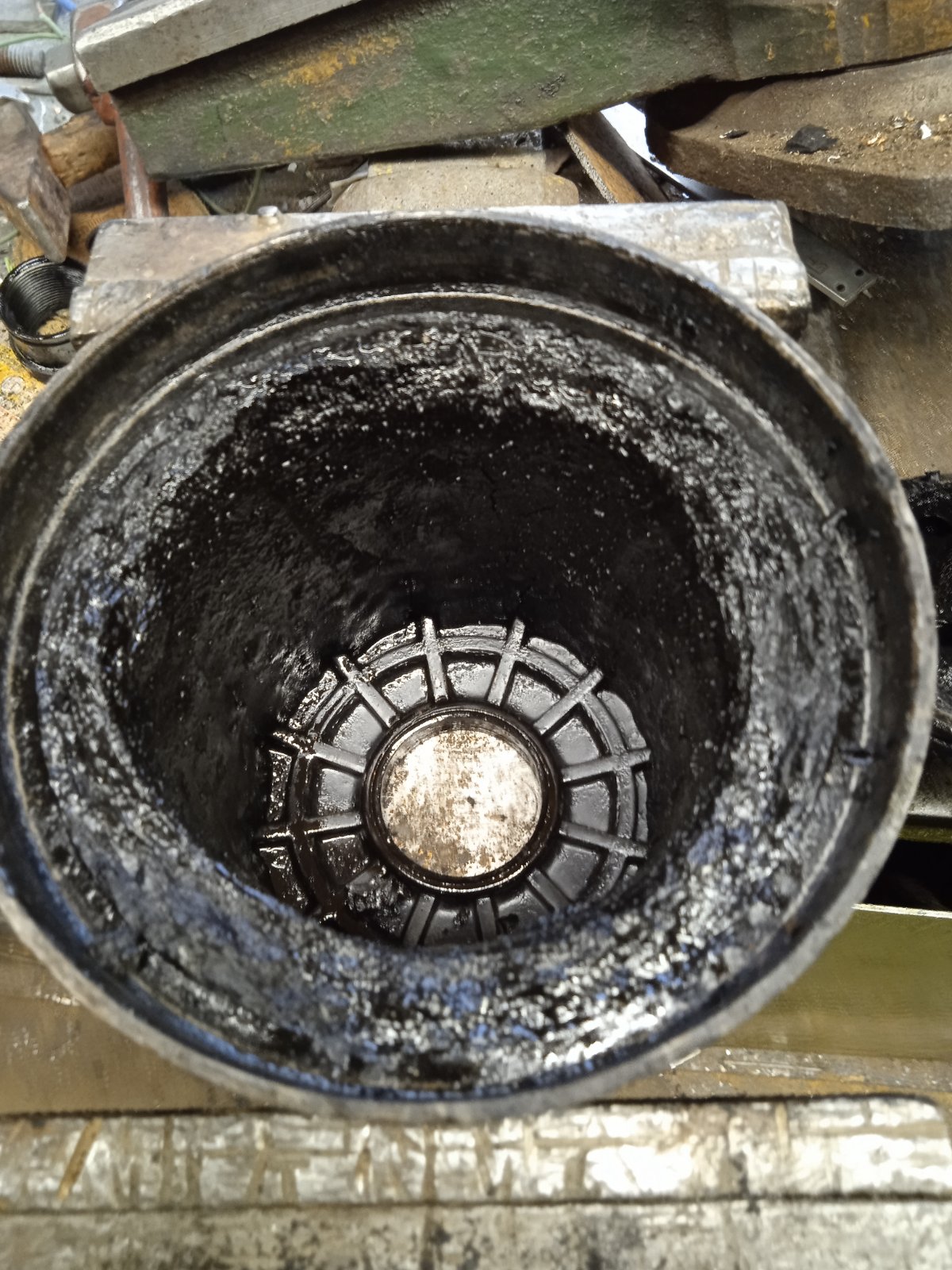

21 мая 20251 г Центрифуга алтайского дизеля после года работы на новокуйбышевских маслах ДМ. Спрессованный кокс пришлось высверливать на сверлильном станке и кусками выдалбливать стамеской. В принципе на всех маслах ГОСТ такая картина в этих дизелях, правда обычно в колпаке ротора сырой гуталин, который спокойно удаляется ножом.
21 мая 20251 г 2 часа назад, celer сказал: В принципе на всех маслах ГОСТ такая картина в этих дизелях Почему так? Может год, это много? Чаще менять надо?
21 мая 20251 г 2 часа назад, dima015 сказал: Почему так? Может год, это много? Чаще менять надо? Потому что центрифуга не фильтрует, а отбивает масло и все тяжёлые частицы оседают и прессуются в роторе. Неслучайно есть мнение двигателистов, то центрифуги разрушают присадки, например молибден из масла за час работы двигателя весь осядет в центрифуге. Поэтому на современные дизеля их давно не ставят. Разумеется год это много, у нас часто меняют масло, но центрифуги при этом чистят редко, обычно по причине того, что при их чистке надо менять паронитовые кольца колпаков, которые надо вырезать самим и они часто дают течь. Поэтому многие смотрят по гудению центрифуги- если при глушении дизеля она гудит, то значит ещё чистая. Когда забита наглухо, то уже молчит.

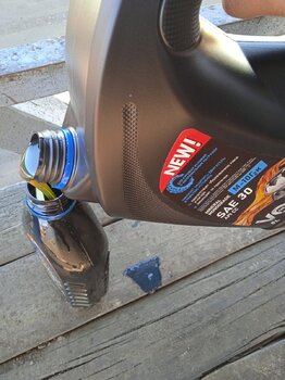

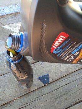

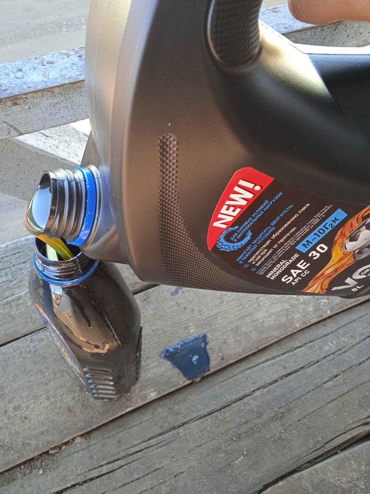

21 мая 20251 г Вот кстати чистил телефон и нашёл фото свежего волговского М-10Г2к выпуска января 2025 г., которое полтора месяца назад в КПП залил. По-моему по цвету никаких претензий нет. Ещё для сравнения цвет автола от Сибойл, ГПН и ангарской РН. Особой разницы не вижу, во всяком случае ничего подозрительно тёмного не наблюдаю.
21 мая 20251 г 39 минут назад, celer сказал: Особой разницы не вижу, Ну, как же. Вот мой Лукойл Sae30, Ваше М-8В. Видно же, что "красивое". И сравните с Волгой М-10Г2к. Как же, нет разницы. Вот на фото. Масла прям "светятся". А Волга, нет. Темнее. Нет вот, этого свечения.

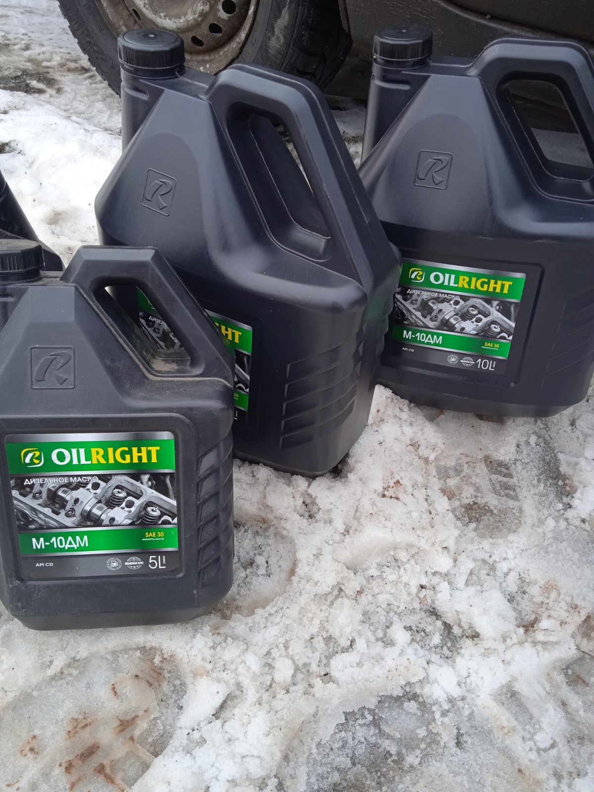

21 мая 20251 г 34 минуты назад, dima015 сказал: Ну, как же. Вот мой Лукойл Sae30, Ваше М-8В. Видно же, что "красивое". И сравните с Волгой М-10Г2к. Как же, нет разницы. Вот на фото. Масла прям "светятся". А Волга, нет. Темнее. Нет вот, этого свечения. И что? Вот вам "светящееся" 10ДМ от Ойл Райт, зальёте себе такое? Тут от продукции Пушкинского завода обычно шарахаются как от огня. Качество масла не "красотой свечения" определяется. У той же Роснефти оттенок масла прыгает от партии к партии, но это никак не сказывается на его качестве.
21 мая 20251 г 2 минуты назад, celer сказал: зальёте себе такое? Вы же сами про него писали, что сделано это масло давно, более 5 лет назад, по старым рецептам. А сейчас, уже не то, испортилось. Вот и дата имеется - 30.09.20. Шарахаются, как тут писали, из-за темного цвета, и возможно, что из отработки стали делать. Мы же, цвет обсуждали. И ОйлРайт на Вашем фото - красивый.

22 мая 20251 г 5 часов назад, dima015 сказал: Вы же сами про него писали, что сделано это масло давно, более 5 лет назад, по старым рецептам. А сейчас, уже не то, испортилось. Вот и дата имеется - 30.09.20. Шарахаются, как тут писали, из-за темного цвета, и возможно, что из отработки стали делать. Мы же, цвет обсуждали. И ОйлРайт на Вашем фото - красивый. Я писал, что визуально оно делалось на нормальной базе, но поскольку у ОйлРайта нет нормальных паспортов качества, как обстоят дела с присадками надо разбираться. Судя по невысокому для ДМ щелочному числу, оно едва пролезало в нормы ГОСТа. "Прожарщик" Виталий Сергеевич, который его и 8ДМ кипятил, тоже сказал, что похоже присадок у пушкинских продуктов маловато https://www.drive2.ru/b/625069337807430502/?ysclid=mayt0ngmce559620888 Эти масла были худо-бедно терпимого качества до конца осени 2023 г., когда ООО "Пушкинский завод" заявило о переходе на выпуск регенерированных масел, тут где-то была ссылка на это. И вместо ярко-жёлтого масла в их канистрах пошла воняющая гарью тёмная жижа.
