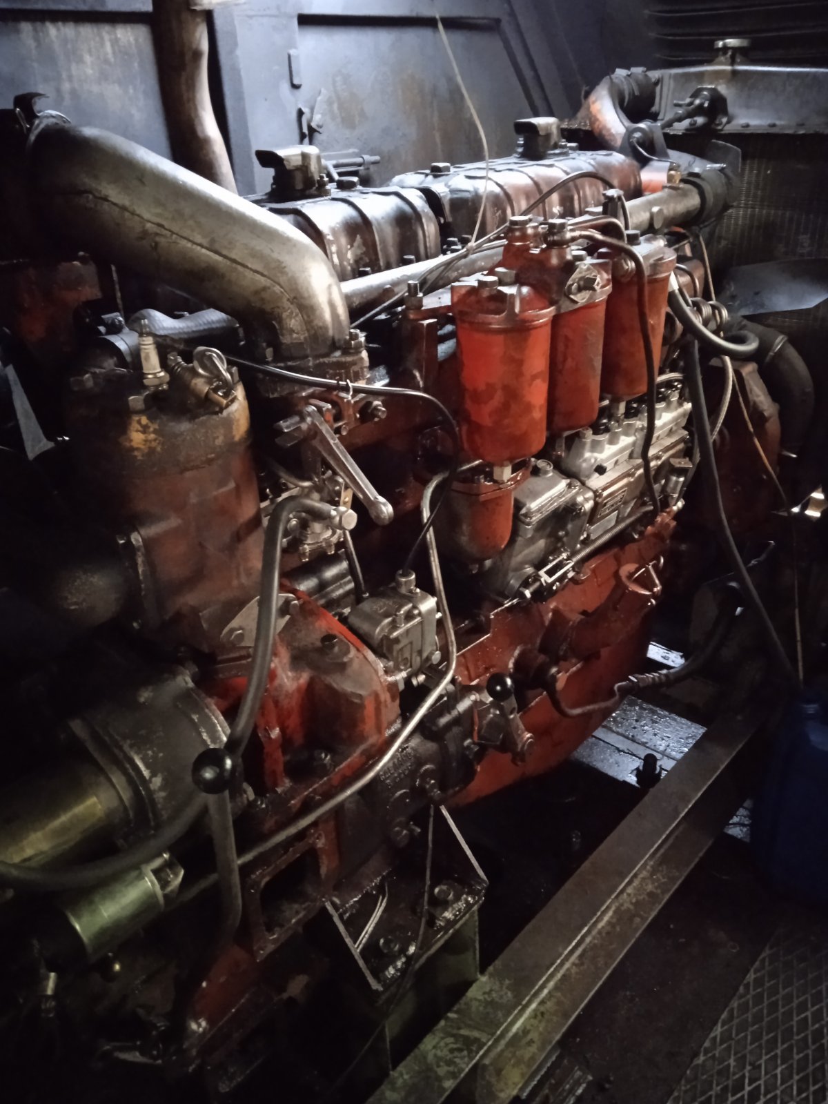

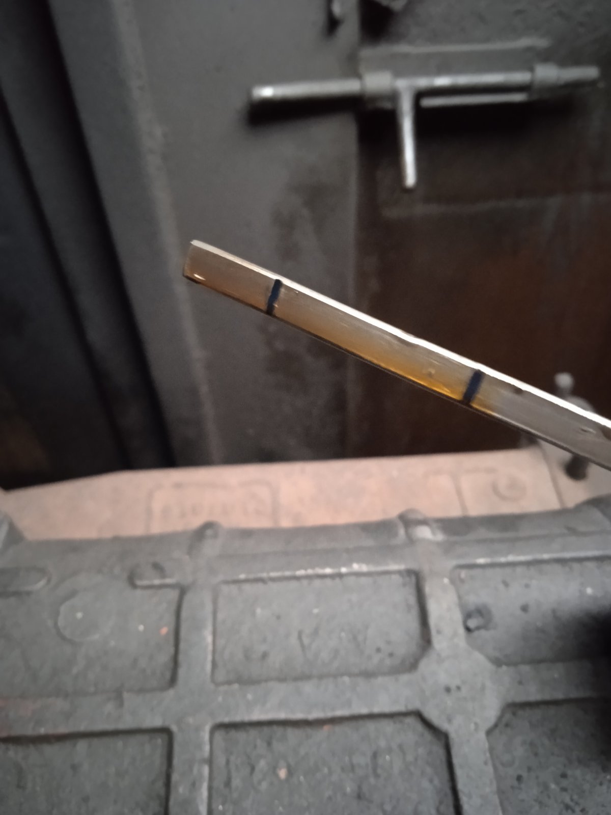

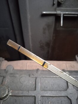

Хочу показать появившиеся куски шлама на щупе всё того же дизеля, отработавшего 120 моточасов на М-10ДМ ОйлРайт, вчера 2 часа дизель отработал на температуре выше 90 градусов и шлам где-то внутри стал наконец отваливаться, при этом масло как не темнело, так и не темнеет. Хреново, что иногда шлам отваливается крупными кусками и они наглухо забивают сетку маслозаборника, из-за чего давление масла падает и приходится вскрывать поддон для очистки сетки. Никакого "растворения шлама минералкой" тут не будет.
celer здоров, всё спросить хотел, а что у вас там эта ДЭСка питает?
Краны, освещение, сварочные посты.
