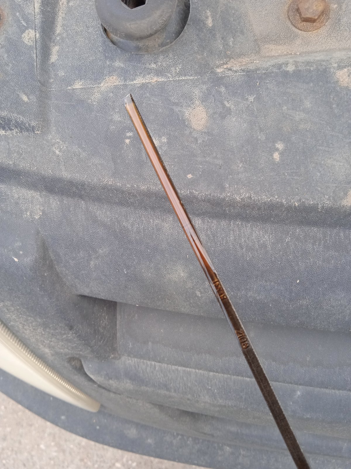

31 марта 20251 г Хочу показать внешний вид холодного ангарского автола на щупе после 2900 км, по вязкости уже начал густеть и если свежий по утрам при минусе он со щупа "радостно стекал водой", то теперь уже медленно растекается и капля висит даже при плюсовой температуре. В принципе как было и с автолом от ГПН и Волги. Лишнее подтверждение, что больше 3000-3500 км его катать в легковых авто не имеет смысла. Замену масла планирую ближе к выходным, постараюсь снять клапанную крышку и наглядно показать, отмыла ли там что-то ГОСТовская минералка за 30 с лишним тыс. км пробега или нет. Через маслозаливную горловину заметно не особо.
31 марта 20251 г Загустевает что ли? да вряд ли.. За 3000км даже самая минералка не начнет загущение.
31 марта 20251 г 12 минут назад, torcon сказал: Загустевает что ли? да вряд ли.. За 3000км даже самая минералка не начнет загущение. Проверено уже несколькими заменами, примерно до 1500 км автол М8В течёт намного лучше, что видно и визуально по щупу и по разгону машины на холодном масле. Изменено 31 марта 20251 г пользователем celer
31 марта 20251 г 15 минут назад, torcon сказал: Загустевает что ли? да вряд ли.. За 3000км даже самая минералка не начнет загущение. От тепловых режимов поди тоже зависит.
31 марта 20251 г 32 минуты назад, celer сказал: Проверено уже несколькими заменами, примерно до 1500 км автол М8В течёт намного лучше, что видно и визуально по щупу и по разгону машины на холодном масле. Как тогда она разгоняется после смены на М10 ? Ещё хуже ?
31 марта 20251 г 4 минуты назад, знаток сказал: Как тогда она разгоняется после смены на М10 ? Ещё хуже ? Когда в сентябре похолодало, то на поездившем 4800 км 10ДМ Роснефть (14,75 сСт по паспорту) на холодную стало очень некомфортно ездить, мотор раскручивался очень неохотно. Когда залил свежее 10Г2к Волга-ойл (10,8 сСт), то авто сразу же просто полетело.
31 марта 20251 г 7 минут назад, celer сказал: Когда в сентябре похолодало, то на поездившем 4800 км 10ДМ Роснефть (14,75 сСт по паспорту) на холодную стало очень некомфортно ездить, мотор раскручивался очень неохотно. Когда залил свежее 10Г2к Волга-ойл (10,8 сСт), то авто сразу же просто полетело. Это понятно. Интересно сравнение "загущенного" М8 и залитого после него М10Г2к скажем.
31 марта 20251 г 6 минут назад, знаток сказал: "загущенного" М8 Шламом засрет двигатель, вот и вся разница.
31 марта 20251 г 4 минуты назад, знаток сказал: Это понятно. Интересно сравнение "загущенного" М8 и залитого после него М10Г2к скажем. Да примерно то же самое. Всё познаётся в сравнении. Не могу сказать, что на загустевшем автоле мне некомфортно ездить, едет и на газ реагирует нормально. Просто хуже, чем было на свежем, этот "вау-эффект" от низковяза уже пропал. Но вот 10ДМ от Роснефти в чистом виде лить больше точно не буду, хоть там и зола была "детская", всего 1,18, но густая база о себе даёт знать моментально с небольшим понижением температуры наружного воздуха. Моноград есть моноград, хоть он и в SAE 40 попадал.
31 марта 20251 г 3 минуты назад, Дмитрий Иванович сказал: Шламом засрет двигатель, вот и вся разница. Что то мне не верится, что оно вообще у него загущается.
31 марта 20251 г 7 минут назад, знаток сказал: Что то мне не верится, что оно вообще у него загущается. А с чего бы ему не загущаться с пробегом, естественный процесс для минералки. Вопрос только в степени и ощущениях.
31 марта 20251 г 5 минут назад, More сказал: А с чего бы ему не загущаться с пробегом, естественный процесс для минералки. Вопрос только в степени и ощущениях. Что то у Мишани за 8500 км ни чего не загустилось. кв40 там 57 у него в анализе отработки.
31 марта 20251 г 1 час назад, знаток сказал: Что то мне не верится, что оно вообще у него загущается. Признак "начала конца" монограда в норме- это увеличение вязкости, а признак "начала конца" загущенной минералки с примитивным загустителем- это снижение горячей вязкости. Ситуации с попаданием топлива я не беру.
31 марта 20251 г 1 минуту назад, celer сказал: Признак "начала конца" монограда в норме- это увеличение вязкости, а признак "начала конца" загущенной минералки с примитивным загустителем- это снижение горячей вязкости. Ситуации с попаданием топлива я не беру. Верно. Только не понятно загустилось оно у вас или наоборот разжижилось.
