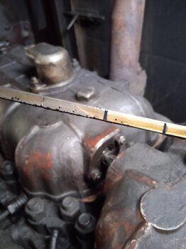

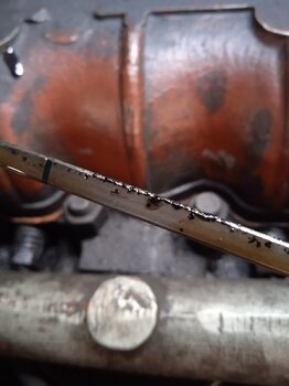

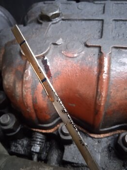

5 часов назад, celer сказал:
но никакого "подрыва нагара

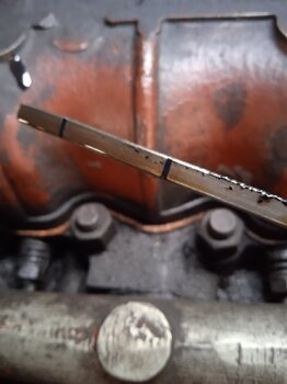

Я даже не про кальций, бог с ним. На Вашем же фото появился на щупе шлам? Что-то его тронуло. Значит какое-то воздействие есть. Не было бы воздействия, не было бы шлама. Процесс отмывки не сильно изучен. Кто, что растворяет, это конечно известно. Но, так же известно, что даже простая вода при добавлении во впуск при работе двигателя, очищает всю камеру сгорания. А так, вода не растворит никаких отложений.
3 часа назад, dima015 сказал:
Разогрели дизель сильнее обычного и шлам стал отваливаться, до этого постоянно недогретый работал, отсюда и загадили его при нехилом перекате. Вот и вся история.

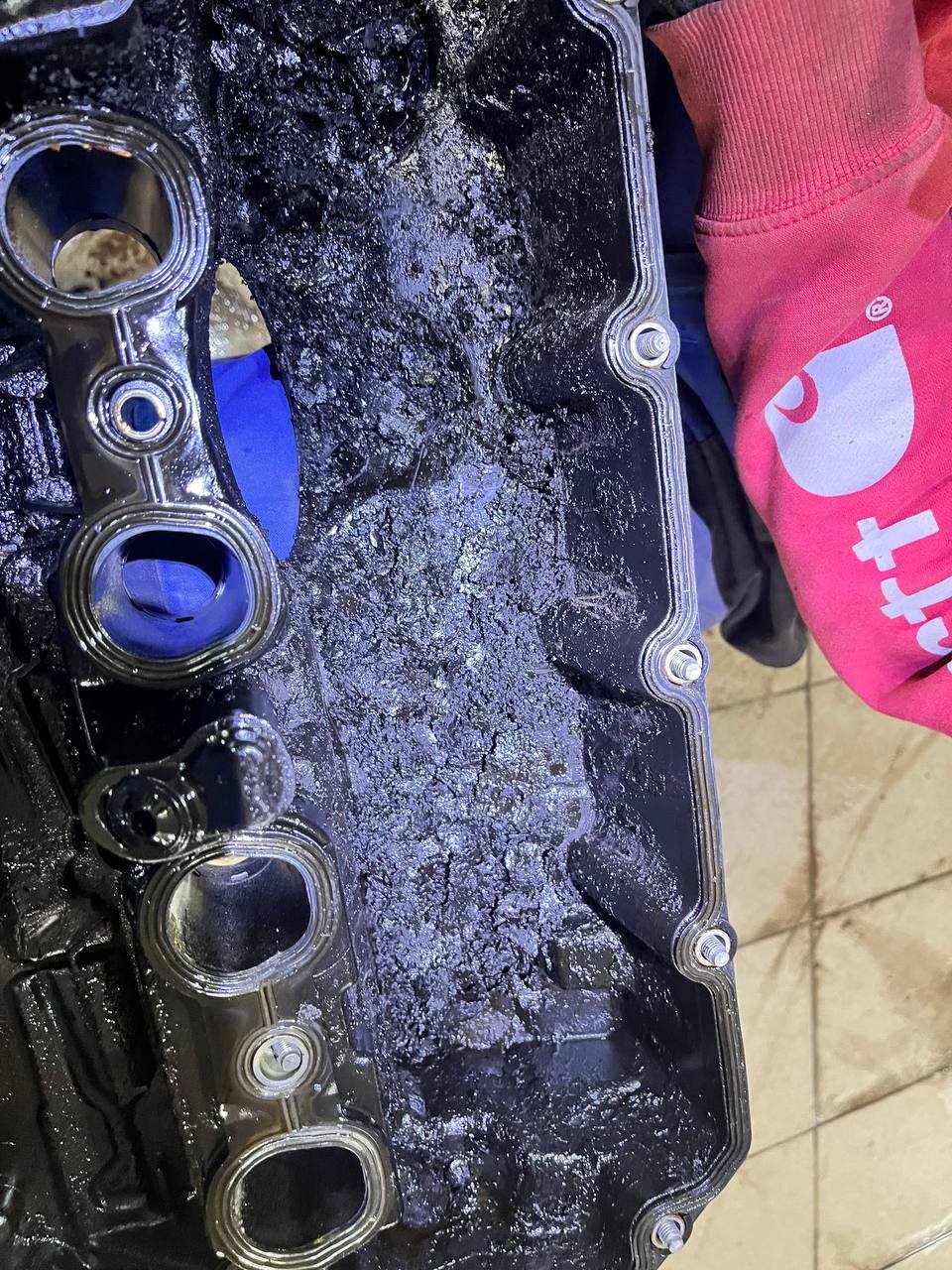

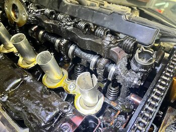

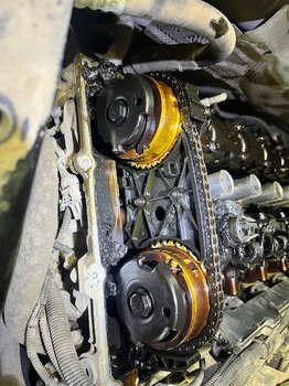

Новые веселые картинки с Автохимик. БМВ. Пробег 200 т.км. Утверждается, со слов владельца, режим - город, замена масла 8-10 т.км.
Еще говорится, что в этом сервисе, на 120т.км делали промывку в ручную. Как я понял, как минимум крышку изнутри руками мыли. И вот опять.
Если говорить о таком состоянии, то здесь уже ничего не поможет.
Веселые сервисы с маслом из бочки. Дай бог автол льют, а то бывает и хуже.
55 минут назад, Дмитрий Иванович сказал:
Да помилуйте, какой же автол да в БМВ? Только всё самое лучшее! Только синтетика, только Мотюль, Кастрол, Бардаль... :sarcastic:
