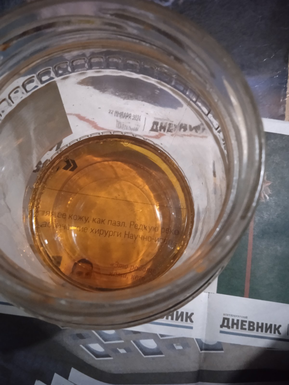

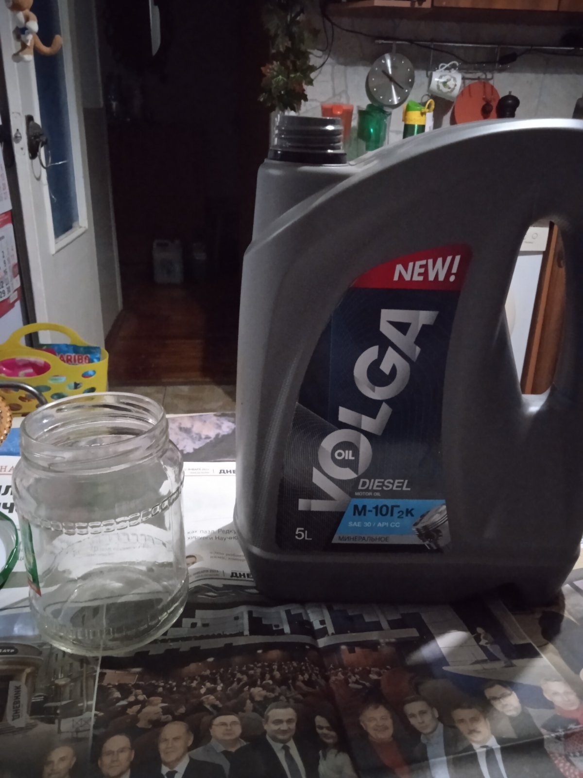

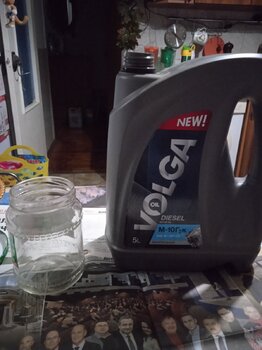

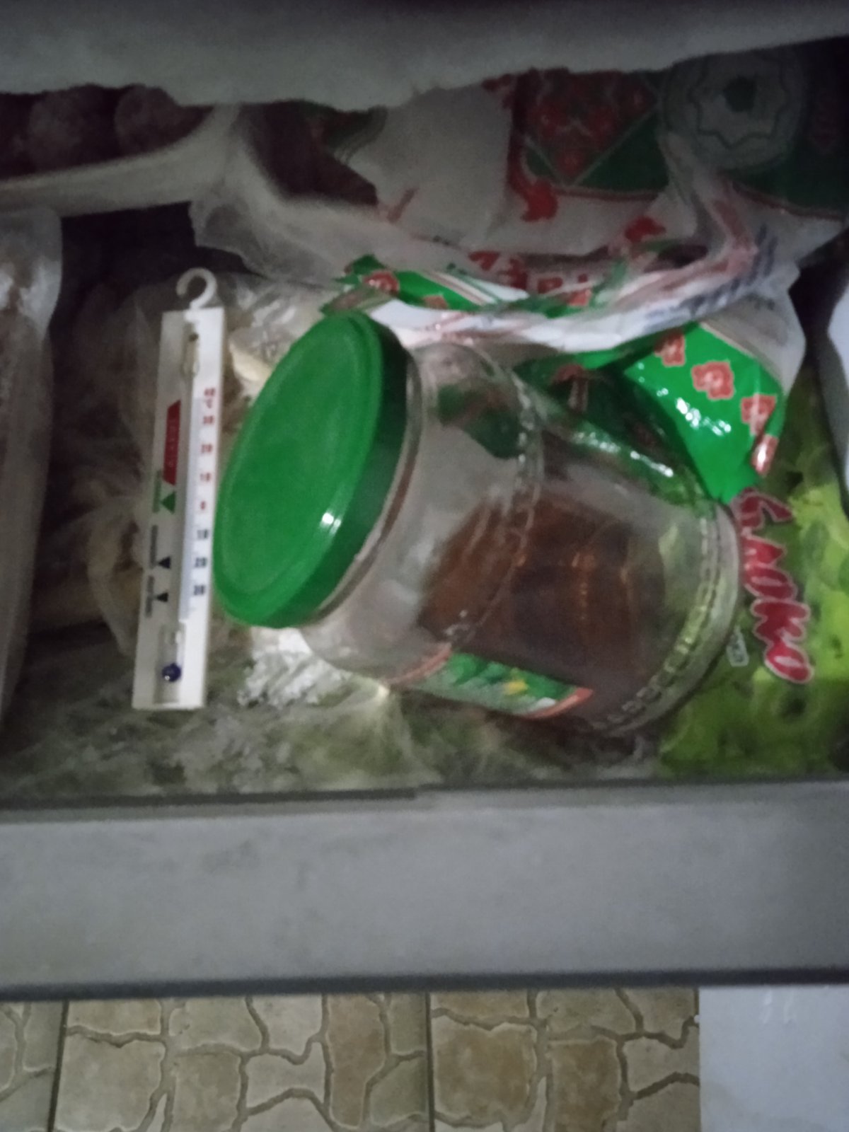

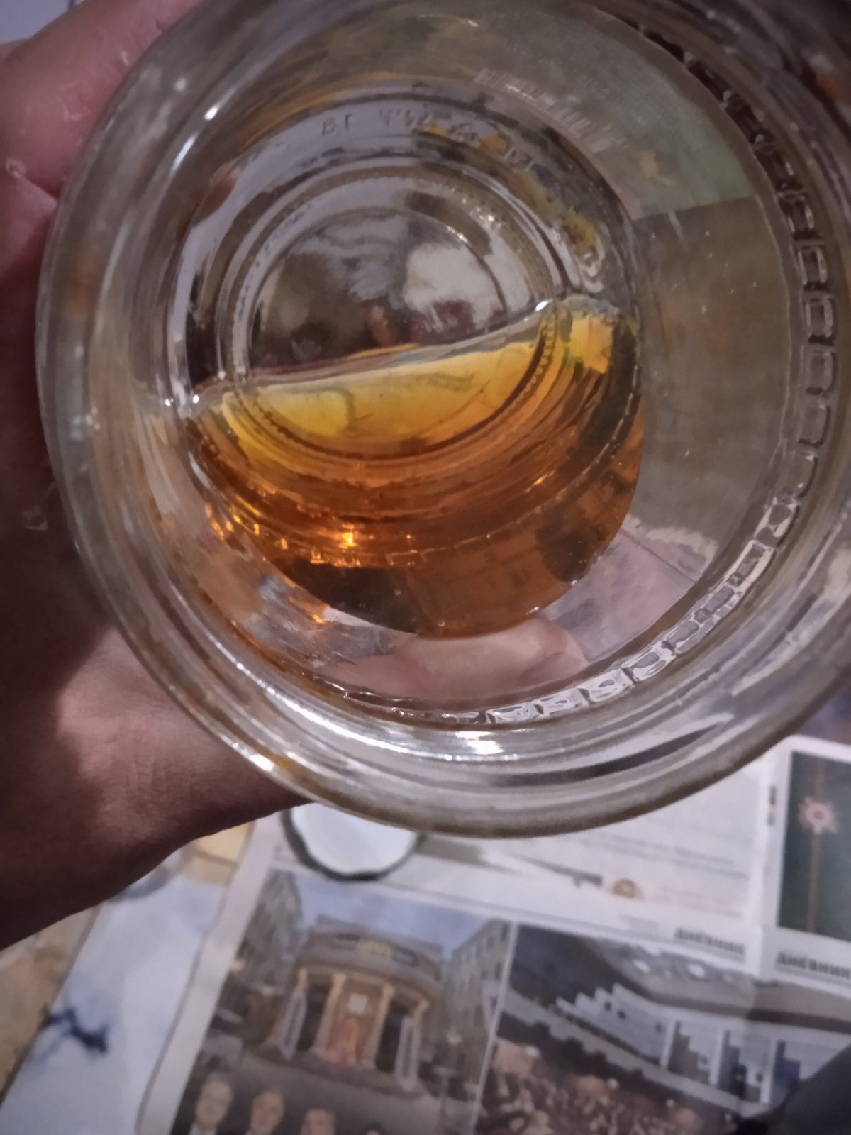

В общем достал сегодня после 1,5 суток в морозилке при -30 ныне залитое волговское М-10Г2к с заявленной в паспорте данной партии температурой застывания -30. Разумеется оно практически встало колом, в лежавшей на боку в морозилке банке первые полминуты вообще со стенки не стекало и ни о каком пуске в подобные морозы на таком можно не мечтать. Скорее всего мотор будет банально не провернуть стартером. В принципе от летнего моноградного масла чудес и не ждал. И это я специально при покупке смотрел на дату выпуска и партии, выбирая самое "морозостойкое", у других партий температура застывания есть и -18, о причинах такой разницы Волга-ойл мне говорить отказалась, сославшись на коммерческую тайну рецептур и базы. Типа- "в требования ГОСТа для данной марки масла все наши партии укладываются, а остальные не ваше дело")
В принципе до этого морозившееся 10ДМ РН с заявленной температурой застывания -28 и индексом вязкости 92 (у этого 97) показало себя так же.
