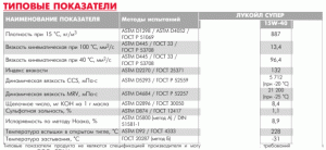

Кстати,Стандарт Стандарту рознь - глядите в паспорт. Вот мой торговец продаёт 4л канистры и 5л. И в 5л - ЗДДП в полтора раза меньше. Если уж учитывать ЗДДП, лучше взять тот, где его побольше.
Вообще конечно это бред какой то, как прикол можно рассматривать. Почему обьём тары влияет на состав и характеристики масла, когда без разницы в какой таре продают всё должно быть едино!
 А тут в одном случае цинка 100, в другом 700 (в привычных нам единицах)
Тара не причём, я думаю. Это разных замесов масла, скорее всего.
Так и это как бы не оправдание, такое гуляние элементов кроме как браком производства не назвать
Да лукой разочаровал совершенно. Поразительное непостоянство:
Щелочное    (6,4 и 8,4)   и холодная вязкость  (5780 и 6320) различается очень сильно (т.е. разная база и пакет присадок).
Теперь становиться понятно почему у одних отзывы хорошие, а у других плохие на одном и том же масле.
Похоже в одной канистре было залито не Стандарт а Супер.
Т.к. именно в масле "15w40 Супер" щелочное  8,4 и вязкость 5712.
Или лукой так оптимизирует производство или (что вероятнее) девочка машинистка перепутала листочки паспортов.
Считаю - вот для этого и нужны ГОсты т.к. там с качеством так свободно не поиграешь (написано какое щелочное надо -  так оно и будет, и вязкость однозначнее нормируется а не +- км как в SAE).
В связи с этим, в современных условиях, безопаснее брать всякие там м-10ДМ чем "стандарт" от лукойла.
так главное даже не в этом, тут еще ладно +/- сильно ни на что не повлияет, если менять почаще, а вот в пакете присадок полный ахтунг
в одном случае кальция 2500, цинка 700, фосфора 600, что как то еще похоже на пакет присадок товарного масла
а в другом случае кальция 2000, цинка 100!!!, фосфора 900 это уже ни в какие ворота
Только наоборот - это в 4л. меньше ЗДДП
в паспортах указан объем (строчка масса нетто)
так что склонен полагать , что если в 5/40 добавить эстеров, то в -30 вполне должно нормально на нем быть.
Да, да и будет 0W-30, что и надо для машины.
Stater, Sportage72, ну шо вы в самом деле ? Цинка там конечно-же 1000 ррм, а не 100.
Ну сами судите, в ЗДДП же жесткая связь цинка и фосфора, и фосфора примерно 80-90% от цинка. То есть там как раз та самая девочка опечаталась, вставив в анализ 0.01, вместо реальных 0.1
А вот с щелочным не знаю, возможно 8.4 это по зааышающему методу(сужу в первую очередь по кальцию), то есть опять имеем традиционную чехарду со стандартами замера в паспортах Лукойла.
Лично я, имея ГБО, взял бы тот вариант, где меньше кальция( от газа мыть меньшее надо), но зато ЗДДП там полноценное(900-1000 цинка-ыосыора).
Мы опираемся на документ, а вы на предположение.
При котором надо допустить наличие двух ошибок . И это всё равно не объясняет почему коэффициент вязкости сильно другой и др. параметры.
Жесткая связь цинка и фосфора - это откуда такие предположения?
Есть куча анализов масел где цинк и фосфор в любых самых разнообразных соотношениях.
Посмотрите также анализы трансмиссионок, там часто много фосфора при почти полном отсутствие цинка.
