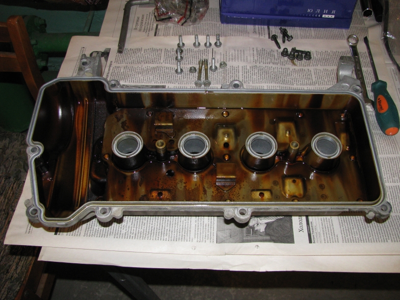

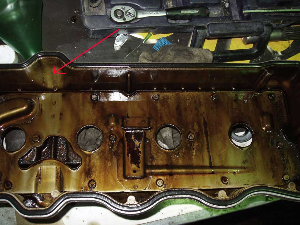

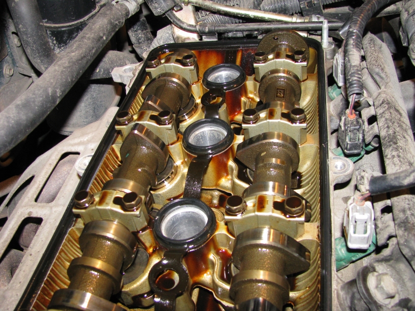

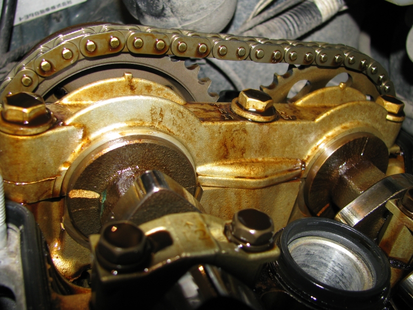

Что было до меня, история умалчивает. По официальной информации:
До 47 тыс. км – покемония, какое масло неизвестно, есть наклейки под крышкой ББ, но их не прочитать.
С 47 до 51 (один месяц) - в Кемерово, Mobil New Life 0W40.
С 51 и по н.в. – у меня. Три заливки, в среднем через 5 тыс. км. Mobil Super 3000 5W40. Первые 2 заливки бочковое, третья из канистры. Фильтра Toyota 90915-YZZJ1 – Таиланд. Стиль вождения – умеренный, обычно больше 2500 не раскручивал.
Предположения о светлом и чистом будущем не сбылись, хотя по предварительным расчетам под КК должно быть лучше. Вот что показало вскрытие. Криминала нет, но …. Не совсем понятно, почему отложения местами и четко выраженными границами?

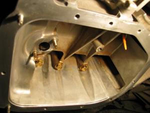

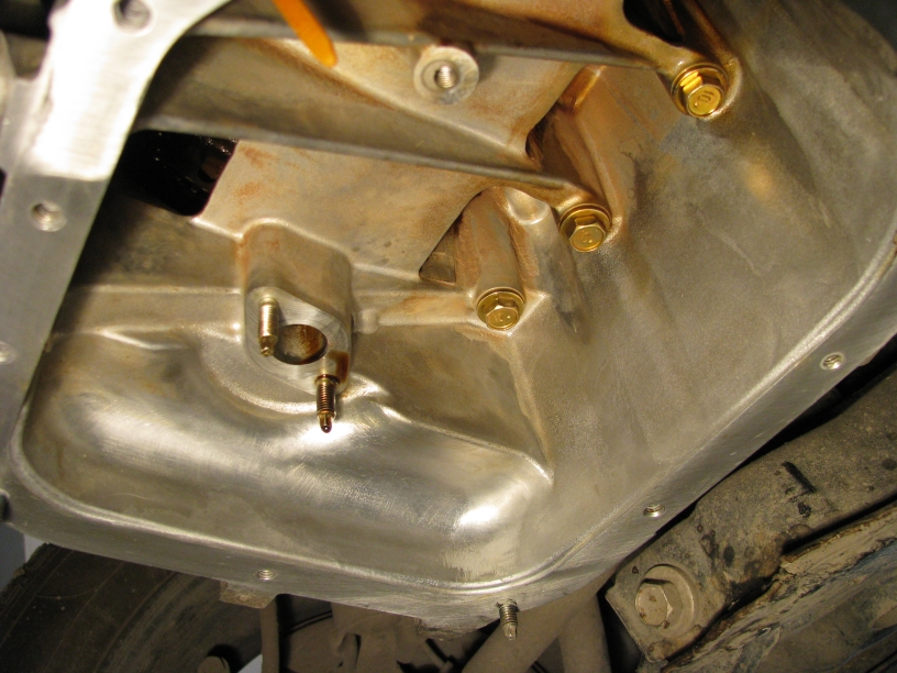

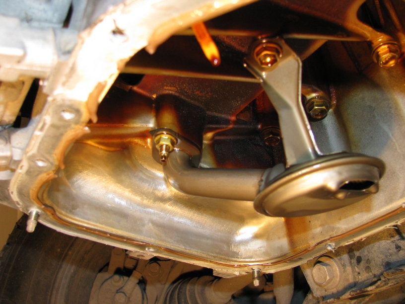

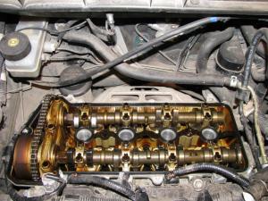

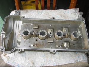

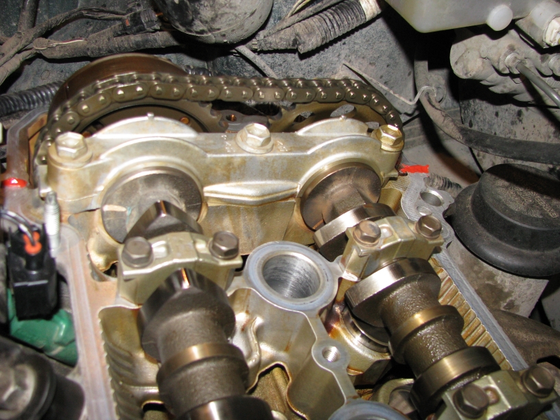

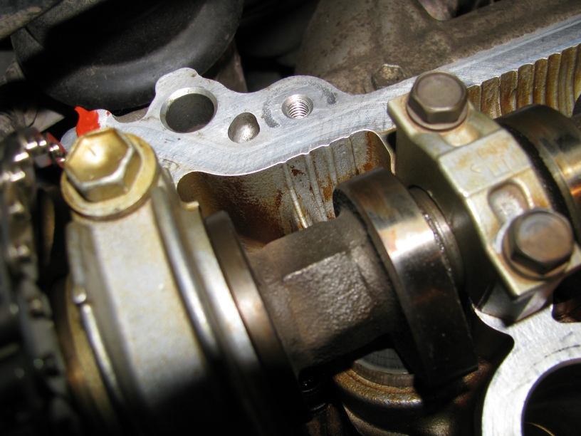

Вот, что после мучительной чистки.
На одометре 70 800, масло Toyota 5W20 SL, фильтр Toyota 90915-10003, новые прокладки и магнитик в поддон. Следующее вскрытие тысяч через 25. В перспективе Toyota 5W20 SL, 0W20 SM, фильтр Toyota 90915-10003 с заменой через 5 тык.
ARMSHunter эхх такой экспериментальный экспонат отчистили :spiteful:
зато ты теперь с опытом и можешь сказать чем лучше вручную это оттирается. Лак ведь очень трудно оттирать... Как действовал?
"Ни какой электроники - все вручную" - старый советский анекдот.
Жесткая зубная щетка, кисточка для краски обрезанная на половину (для жесткости), обычная кисточка для краски, две щеточки (типа зубной) из автомагазина, одна из них с металличеким, наверное каким-то латунным ворсом.
Две руки.
Бензин, керосин, 646, ацетон.
Компрессор (сжатый воздух).
Где нет резины и пластмассы - очень хорошо идет ацетон, он лучше всего берет лак! Ацетоном в основном отмывал КК. Мля где-то читал, но забыл, как снимать с заклепок маслоотражающую пластину, под ней все гомно и осталось. В движку с ацетоном побоялся, поэтому керосин или смесь 50/50 керосина и 646 с неземедлительной промывкой или бензом или керсом. Можно было попробовать и ацетон, он точно бы все отчистил, но маслосъемные компачки, прокладки и .... в общем очканул.
Щетка - керос - продуть воздухом и ......... все по кругу...... в течении 6 часов, медленно, но верно!

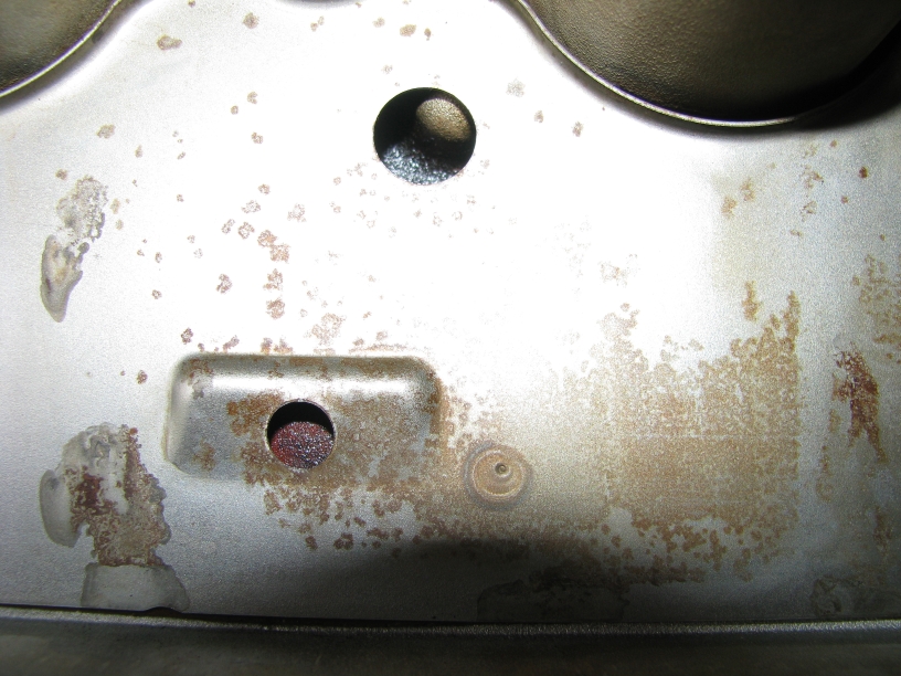

Хотелось-бы услышать мысли по поводу того, что отложения местами (в отдельных местах) и в некоторых местах имеют четкую границу, как по линейке? Свои соображения есть и если они совпадут с Вашими, то мы дураки! шутка, не только у дураков мысли сходятся.
По всей видимости самые толстые отложения, особенно в поддоне - это наследство от покемона. По всей видимости смена масла через 5 тык. дает о себе знать. В некоторых местах видно, что отложения начали отслаиваться от стенок небольшими каростами. По возможности распилю МФ, что там есть в осадке, какие фракции.
Короче, хотелось-бы узнать:
1. Как снять пластину КК с заклепок и поставить ее на место.
2. Чем термоядерным :spiteful: можно поработать в ГБЦ, чтобы не разъело маслосъмные колпачки и всякие там прокладки.
3. Самое большое гомно вокруг цепи, но туда во внуть не подобраться - как там отчищать.
4. Почему в некоторых местах отложения имеют четкую границу.
5. Какой жижей можно убрать остатки герметика, чтобы она не разъела краску на поддоне.
В некоторых особо грязных местах гомно оставил не тронутым, чтобы посмотреть как будет отмываться, т.е. почуствовать разничу. Причем оставил как лак, так и какой-то рыхлый шлам и просто какую-то не понятную по консистенции грязь.
Первые впечатления за 2 дня. Движка работает чуть-чуть тише, как на холодную, так и на горячую, динамика чуть лучше, ничего не потеет и не подтекает. Хотя эти ощущения возможно связаны с тем, что просто залито новое масло ИМХО. В общем революционной разницы ПОКА не увидел, посмотрим, что будет дальше.
Назвыается отсекатель масляных брызг Ненадо ее снимать вообще. Это не важная часть в работе двигателя - не гонись за эстетикой :spiteful: Снимать заклепки сам знаешь как :drinks: Срезать зубилом. Ненужно оно здесь...
разбирать двигатель ведь не будешь изза эстетики, больше дров наломаешь... тогда опять только промывка сольвент.
А все банально просто, эти четкие полосы лака на клапанной крышке и на внутренних стенках - показывают зоны бьющих струй горячего масла :bravo: Кстати очень интересная картина. Обрати внимание где у тебя находятся кулачки, которые крутятся разбрасывают брызги и омывают стенки, где у тебя находится шестерня с цепью, в этих местах просветы. Тоесть масло в этом месте моет струей. Там где масло не бьет - "сухая" зона, там только масляный туман. Там образуется лак четкой границей!
Что бы неразьело краску это очень трудно, кстати зачем там вообще краска нужна? Есть такие составы
http://www.img-auto.ru/katalog.php?vendor=...nt=8&id=150
но у тебя в городе врятли такой найдется. В магазинах с красками для дома полно веществ разьедающих силиконовые герметики - но они сьедят и краску. Вообщем либо лишайся краски, либо удаляй обойным ножом механически :bravo:

Мое личное мнение, которое относится и к твоему случаю...
JSI лака то почти нет, считай что новый движек ополоснули маслом.
ПЁСик у тебя вот тоже в каком месте грязь? :) Ну это же отличный двиг на пятерку.
Не развивайте этот комплекс - мол в движке должно все блестеть белым металом. Желтый налет от масла это нормально. Даже лак местами это нормально - просто сократить смены до нормальных и ездить дальше.
Вот движек форда пробе прошедший на вальволайне полмилиона!
http://www.probe.ru/Files/140.jpg
Мой двиг в первом вскрытии
http://img.avtobazar.com/users_img/torcon/...ne25kkm/do2.jpg
Не поддавайся массовой истерии :) Камера у тебя без отложений, чуточку лака - это не криминал. Советую пока больше ничего не делать с отмывкой. Подожди экспериментов наших соконфетников с пятиминутной промывкой. Скоро Renat возможно после 5-минутки Valvoline вскроет двиг (у него тоже лак был побольше твоего) и увидим что тебе лучше подойдет. Не разбирать ведь двиг изза этих зон лака...
ARMSHunter хотел тебе показать мою крышку
Стрелкой показана светлая четкая полоса.
В этом месте проходят шестерни валов, разбрызгивают струями масло, отсюда и полоса, среди общей грязи.
Torcon, спасибо за ответы.
По чистке (или отчистке) движки в ближайшее время (в течении года) ни чего не буду делать, только менять масло Тoyota *W20 и численные фильтра через 5 тык. За год я накатаю около 25 тык. следующим летом посмотрим, что там натворит данное масло! Оставил несколько мест в гомне - для контраста.
Всеобщая гонка за внутренней чистотой, вах! конечно хотелось бы, чтобы внутри все было идеально чисто, но мы гоняем на том, что нам досталось от покемонов, а здесь кому как повезло. В данном случае: вскрыл, увидел, что смог без героических усилий отчистил и собрал - всё! Можно было бы иметь идеальную чистоту, если машина досталась новой, без пробежной и просто ее поддерживать, а мы получаем в наследство гуталин и потом .....
Первая 1000 на Toyota 5W20 SL.
Масло не потемнело вообще, наверное в ручную была отмыта основная часть гомна. Уровень не упал, даже на мм. Чуть-чуть снизился уровень шума на всех этапах работы двигателя, немного возросла динамика. МФ оригинал числовой, масленка на холодную всегда горит около 0,5 сек.
Посмотрим, что будет дальше!
