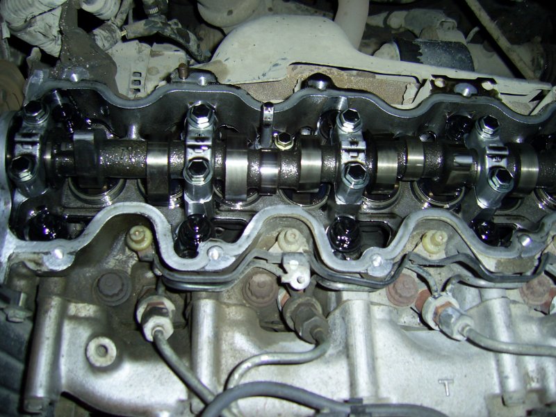

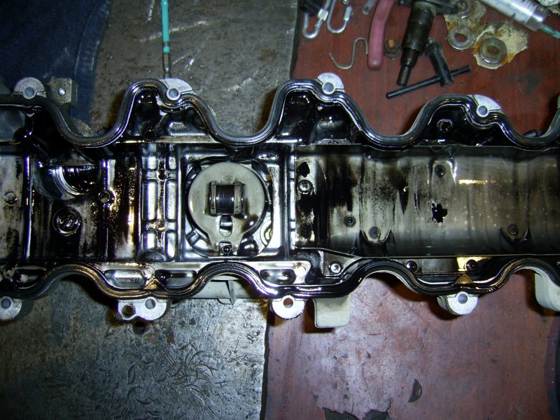

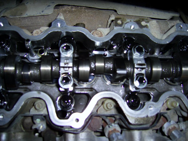

Показательный пример использования оригинального масла Toyota в дизельном двигателе с нашей сернистой солярой.
Масло Тойота Diesel RW CF-4 10W30, период смены 7-7.5 тыс км, общий пробег на этом масле 75 тыс км.
потом вскрыт двигатель:

Выводы делайте сами.
ист
ARMSHunter , вот потом и говорят "...а это Ху...ое масло ... " а оно может вскрытым в канистре пролежало сколько то лет ... окисление пошло и ....ц !

Про дизельную Короллу... если посчитать, то получается чел менял масло 5 раз в год!! Движек обязан блестеть :wacko:
