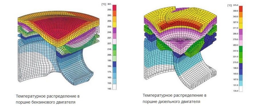

4 минуты назад, СИНТЭКС сказал:
DRON 33 Так нагляднее
Можно ещё вот так
Только что, DRON 33 сказал:
Можно ещё вот так

24 минуты назад, СИНТЭКС сказал:
Сказать точно можно только одно: при меньшей динамической вязкости температура масла в ЦПГ будет ниже.
С этим не поспоришь. Но насколько известно, масла по разному меняют эту динамическую вязкость от температуры. Например с допуском А3, не проседают сильно. А минералка 40ка может быть в кольцах жидкая как 20ка. Недавно про это читал и сае20 писал, про гибкую вязкость при повышенных температурах.

2 минуты назад, Hant86 сказал:
Наверное вы что-то не так прочитали :-)
Вязкость зависит от сдвига и от температуры и плотности (может падать при сдвиге - больше или меньше - зависит от состава)
Например, масла на эстерах более устойчивы к сдвигу (и плотность могут иметь больше).
Полимеры бывают разные. Некоторые очень плохо переносят сдвиг, некоторые хорошо.
В общем это большая тема.
А3 - это HTHS (температура там фиксирована и сдвиг тоже)

1 минуту назад, Hant86 сказал:
Но насколько известно, масла по разному меняют эту динамическую вязкость пот температуре.
Динамическая вязкость зависит всего от двух параметров: кинематическая вязкость и плотность. По плотности минералка уступает только эстерам. У всех остальных баз плотность ниже. А КВ уже другой вопрос. Произведение этих двух значений и показывает динамическую вязкость. HTHS - другая история. Это не физический параметр, а реологический. В целом, толщина «плёнки» в ЦПГ определяется динамической вязкостью, но может также характеризоваться параметром HTHS. Чем выше динамическая вязкость, тем больше времени кольца пребывают в режиме гидродинамического трения на высоких оборотах, но с другой стороны, тем менее эффективно происходят теплообменные процессы.
P.S. Я задавал как-то SAE20 вопрос о смешанных режимах трения в ЦПГ, но он не ответил. Может пропустил, может не может, может не хочет, а может не знает.

45 минут назад, СИНТЭКС сказал:
Если у вас не будет гидродинамического трения, значит не будет и смазки, а также будет сильный нагрев от трения металл об металл. О каком охлаждении маслом может идти речь в таких условиях?
